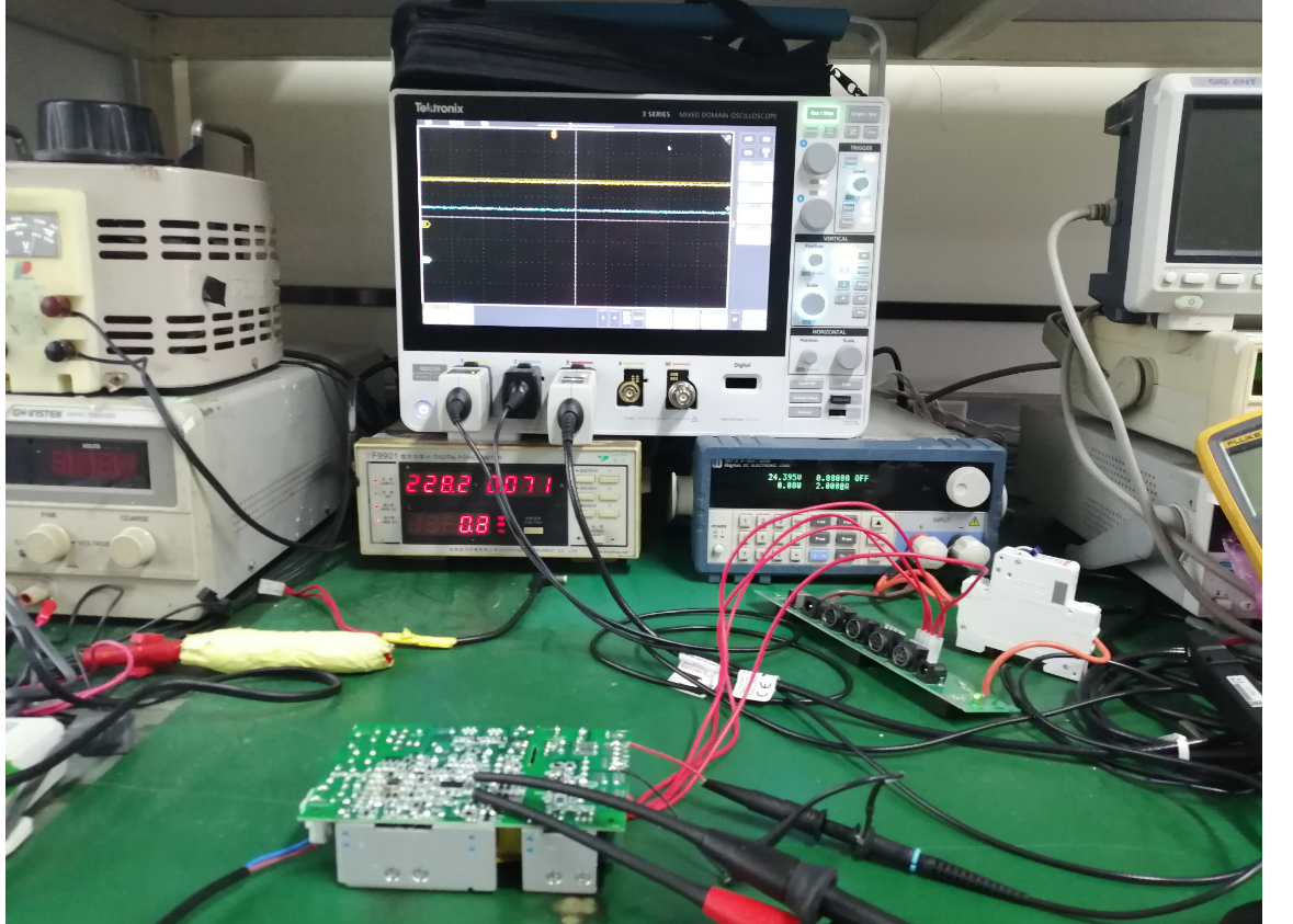

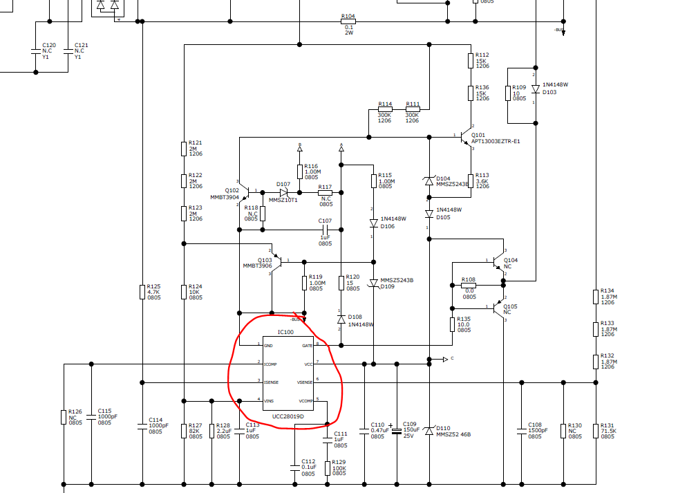

此款电源,在产品上装机带载老化后有两台电源无输出,经检测确认为PFC控制芯片UCC28019存在个体差异。
二,测试结果:
1) 电源模块上电,输出空载,用300M以上带宽示波器监测24V输出波形;
2) 示波器设置10V/格,水平栅格时间为100nS/格,触发电压为26v。
3) 触发模式,先用auto模式,观察输出24V波形是否为一直线,再切换到norm模式确认。
4) 上述两种模式,如果24V输出波形不是恒定一直线,有杂讯出现。
5) 伴有低频噪声,可以实际听确认。

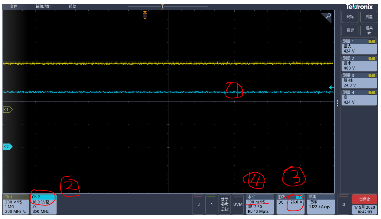

输入按市电电压,输出空载,用示波器测试24V电压(高压差分探头忽略)。
如下①为良品24V输出波形,②③④为栅格设置和触发电压设置(CH1 黄线忽略)。
用auto/norm两种触发模式确认。

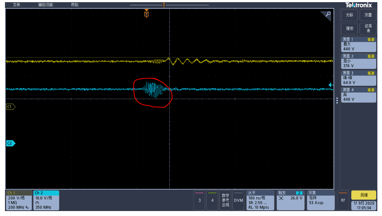

如下为不良品,24V输出波形,24V上会加载有干扰信号。同样用auto/norm两种触发模式确认。
这个输出波形影响到产品的输出性能,造成输出不工作。
四,请帮忙给出芯片存在差异性分析并给出回复。
