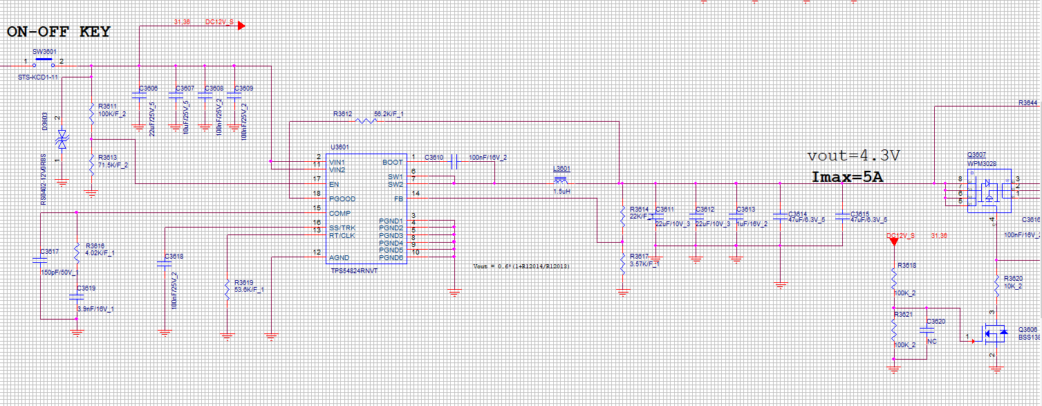

HI,我应用TPS54824RNVT搭建电路如上,输入12v,输出设定为4.3V.应用的时候发现在开关电源和右边mos管都打开后,在Q3607 1,2,3PIN如果有另外一个4.6V的电压灌入,输入电压12V处,电压被抬高到20V左右。请问是不是这时候TPS54824  里面的开关管和外部电感  L3601,还有输入的4.6V形成了一个反向boost电路,导致输入电压被拉高到20v?

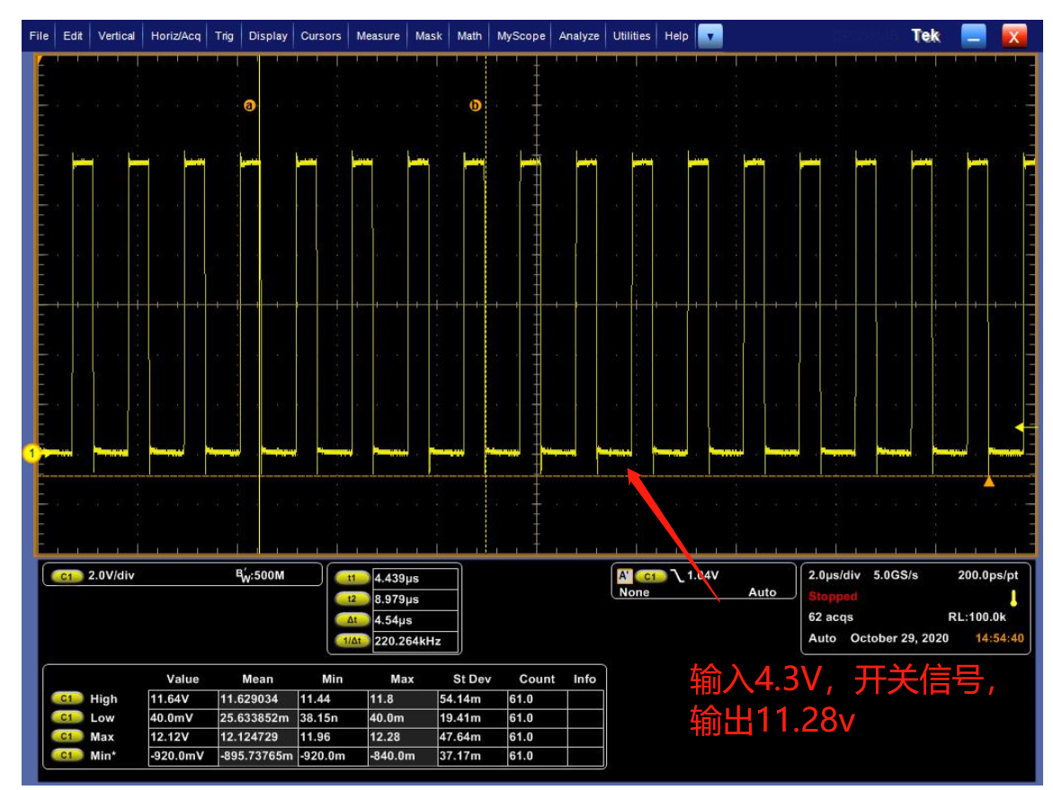

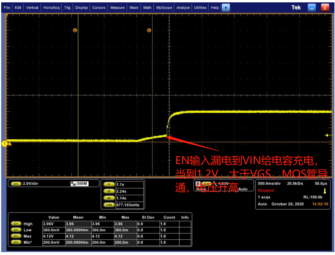

  •    Hi,Johnsin,我们又复测了此问题。具体:我们断开DC12V输入,在Q3647的1,2,3PIN输入4.3V电压,同时断开TPS54824的EN脚上拉电阻R3611,EN脚飞线到Q3607的1,2,3PIN输入。此时发现Q3606与Q3607都导通,开关电源输入端有11.28V电压输出,在电感L3601的左侧有稳定的开关信号。问题有2点:
    1.EN脚有漏电到VIN1与VIN2 PIN即-DC12V_S。导致Q3606的GS电压大于1.2V,Q3606导通,Q3607也导通,输入4.3V电压可以输入到电感L3601右端;

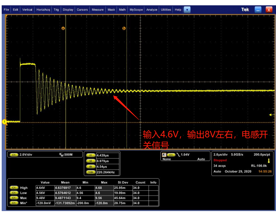

    2.存在反向BOOST电路,而且此时我们调大输入电压,在VIN端也看电压跟随变化,开关波形也跟随变化;附件为测试波形。
    3.输入电压在4.3V时看到标准的开关信号,调高输入电压4.5V,开关信号出现振铃,电压也降低到8V左右;
