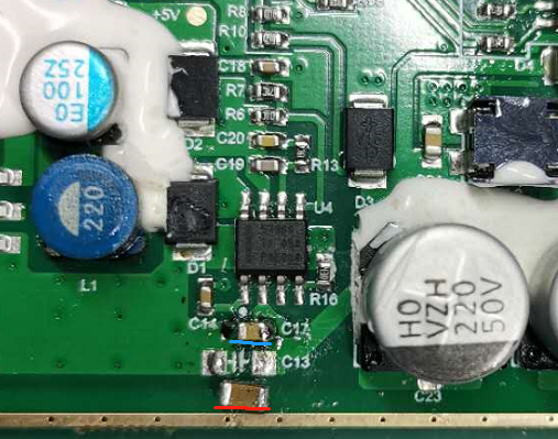

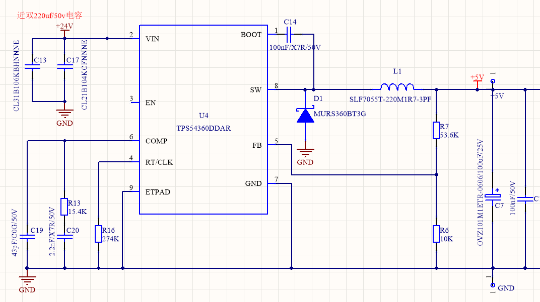

目前产品在老化过程(24V,50℃,工况通电60s断电3s,时长24h)中,老化200套。已出现C17:100nf/100v/0805/X7R瓷片电容爆掉,C13:10uf/50v/1206/X7R瓷片电容短路击穿问题各一起,请教可能的原因。
1.示波器监测过这个电容两端电压,无过冲电压,使用的老化电源也是稳定的开关电源。
2.电源芯片前级稍远地方还有两颗220uf/50v电解电容,以及100nf/100v/0805/X7R瓷片电容两个,该位置电容未爆。
C13:CL31B106KBHNNNE   10uF(106) ±10% 50V X7R  三星
C17: CL21B104KCFNNNE  100nF(104) ±10% 100V X7R 三星
望回复,谢谢。

    陶瓷电容一般耐压是远超规格,同时并联下也很难过流(只要按照datasheet上确认满足足够大输入电容即可,而你前面还有220uF肯定是够的)
    排除这两样,一般容易因为焊接温度过高导致瓷片电容内裂,容易造成击穿,甚至炸裂。
    其次就是板子靠边沿的电容容易出现撞损的现象,这个也可能导致内裂,容易造成击穿,甚至炸裂。
    如果这种不良现象较多的话,你可以用显微镜看一下,如果是撞损的话,痕迹还是很明显的。同时确认是否所有不良这两个电容都有明显焊接痕迹,温度对于电容,还是要很注意的。
