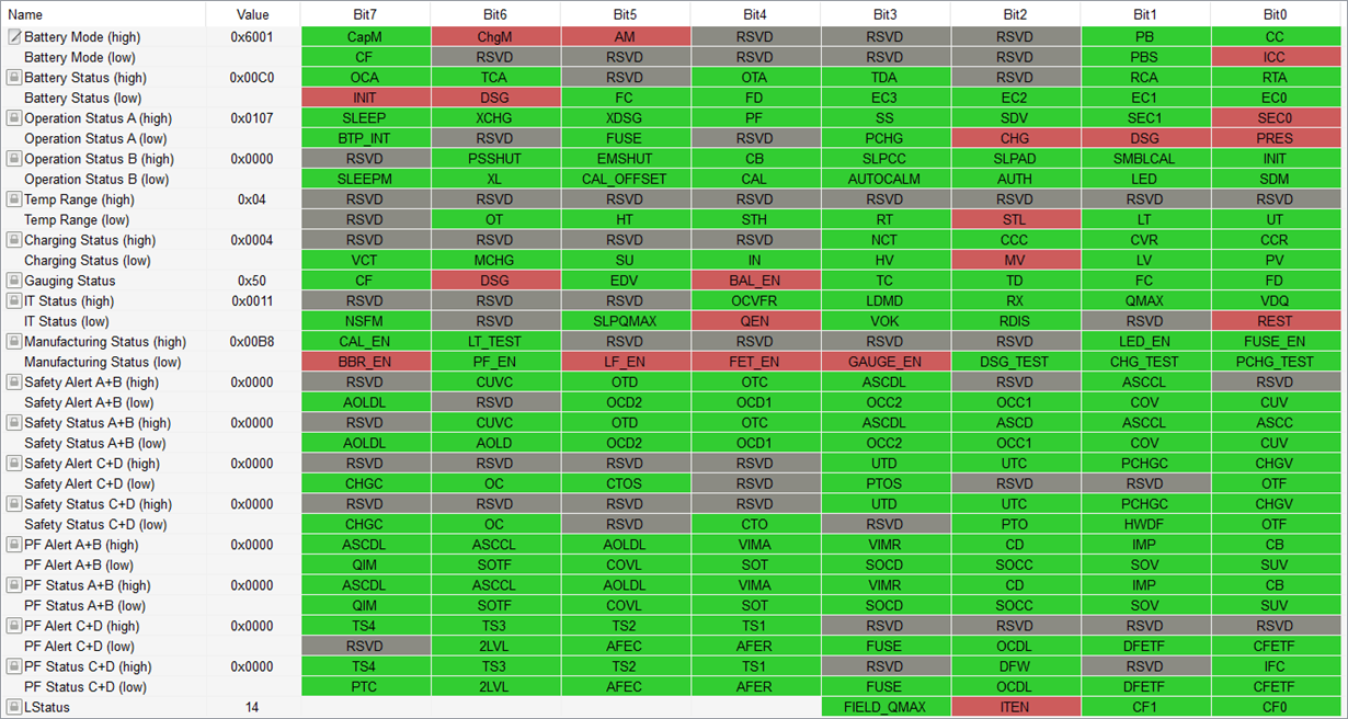

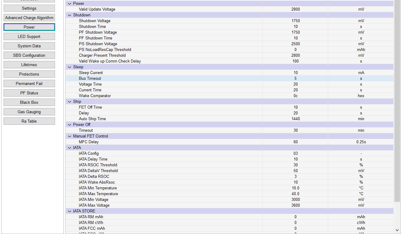

我按照BQ40Z50技术规格书推荐电路做的电量计,除了休眠状态以往其它功能一切正常。我在电池的B4+到电量计电路板的B4+之间串联一支电流表,用来测量休眠电流,按照Technical Reference(SLUUBK0B)设置了休眠参数,所有的配置应该是满足休眠条件的。我拔掉通信线,在P+和P-之间不接负载,保持开路。经过几秒钟以后可以看到电流由正常状态的300~400微安降到了150~300微安,150~300微安的变化是周期性的,变化周期是1秒,在这1秒周期内出现3次150再出现一次300,一直这样。同时也看到CHG、PCHG、DSG三个MOSFET都没有关闭。同时测量芯片的TS1脚的脉冲周期为20S,应该进入休眠状态了。
我的问题是:(1)既然进入休眠状态了,为什么电流的周期是1秒而不是20秒,并且电流的最小值也是150微安以上(按照BQ40Z50技术规格书应该是75微安)?(2)为什么CHG、PCHG这两个MOSFET没有关闭?

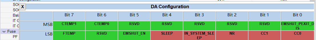

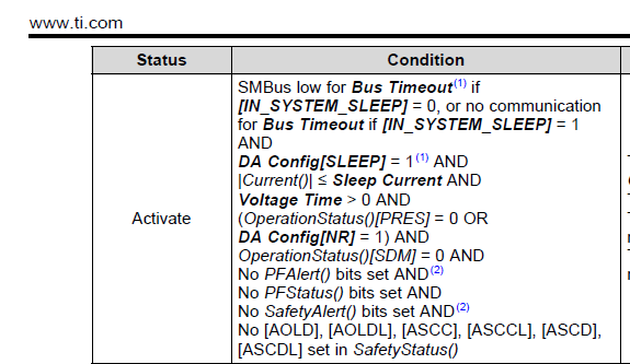

应该符合下图关于休眠的条件

  • 您好,建议您将B4+的电流表移除,参考上面表格进入sleep mode以后,用示波器监视TS引脚脉冲。

    我的电池组用在一个工业控制设备上,长期处于待机状态,要求电量计的静态电流非常小,我用BQ40Z50R2做的电量计,现在其它功能已经很好了,就剩下静态电流这个指标不合格。我想把BQ40Z50R2设置成休眠状态,这样就可以把静态电流降下来,所以我要测量芯片的静态电流,如果能做到芯片的技术规格书给出的75微安的休眠电流,我的这个电量计就完全好了。
    按照您的建议我把电流表从B4+去掉了,改接在芯片的BAT脚,只测量芯片电流。在满足休眠条件以后,我用示波器测量TS1脚的脉冲周期是20S,这个周期和我设置的Voltage Time是一致的,如果改变Voltage Time,TS1脚的脉冲周期也会相应改变,应该是进入休眠状态了。但是,电流始终是按照1S的周期在变化,电流的变化范围为150~300微安,在这1秒周期内电流表显示出现3次150再出现一次300,一直这样。电流的最小值比芯片给的休眠状态电流大了很多。同时也看到CHG、PCHG、DSG三个MOSFET都没有关闭。不符合BQ40Z50R2技术规格书中给出的参数。我也反复检查了芯片的外围元器件和PCB布线,没有发现什么问题,我实在是找不出原因,请教您的帮助。
  • 您好,If the gauge is in sleep mode you should see the current peak everytime the temperature is taken and the current/voltage, whatever those are set for. If they aren't then the gauge isn't in sleep.
    The FETs will still operate in sleep mode, if this is with a custom PCB there could be losses with the FETs chosen and other patristics. The sleep current is 150-300mA or 150-300uA? the datasheet reports the average current.
