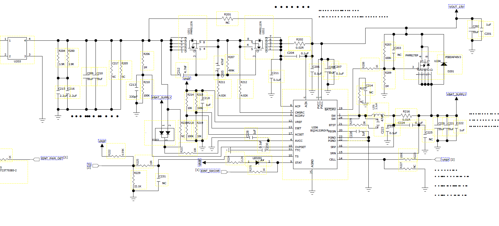

在使用BQ24133时,发现当电池电压接近DC输入电压时,外会出现电池供电和DC供电不停切换现象。具体发生的情景为上封邮件所述,这种现象可以解决吗?谢谢。
下图为电池端PMOS G极驱动脚波形(BATDRV)
  • 您好,电路上已并联了一个肖特基二极管。 较低的正向电压有助于提高效率,但会导致电池电源和DC电源之间的差异较小,从而导致它们交替出现。 如果删除D201,是否仍然存在此问题?
  • 你好,BQ24133大家的原理图都在BAT到系统电源的MOS管的栅极增加一个上拉电阻到系统电源或者DCIN,我看了一下规格书,看也是说BATDRV的输出电压是4.2-7V,估计大家是担心这个电压无法彻底关断这个BAT的MOS管,请问一下电路中确实有这个顾虑吗?BATDRV的高电平输出电压到底有多少?如果不加上拉电阻,可能会出现BAT的这个MOS管无法挂断或者关断不彻底吗?
