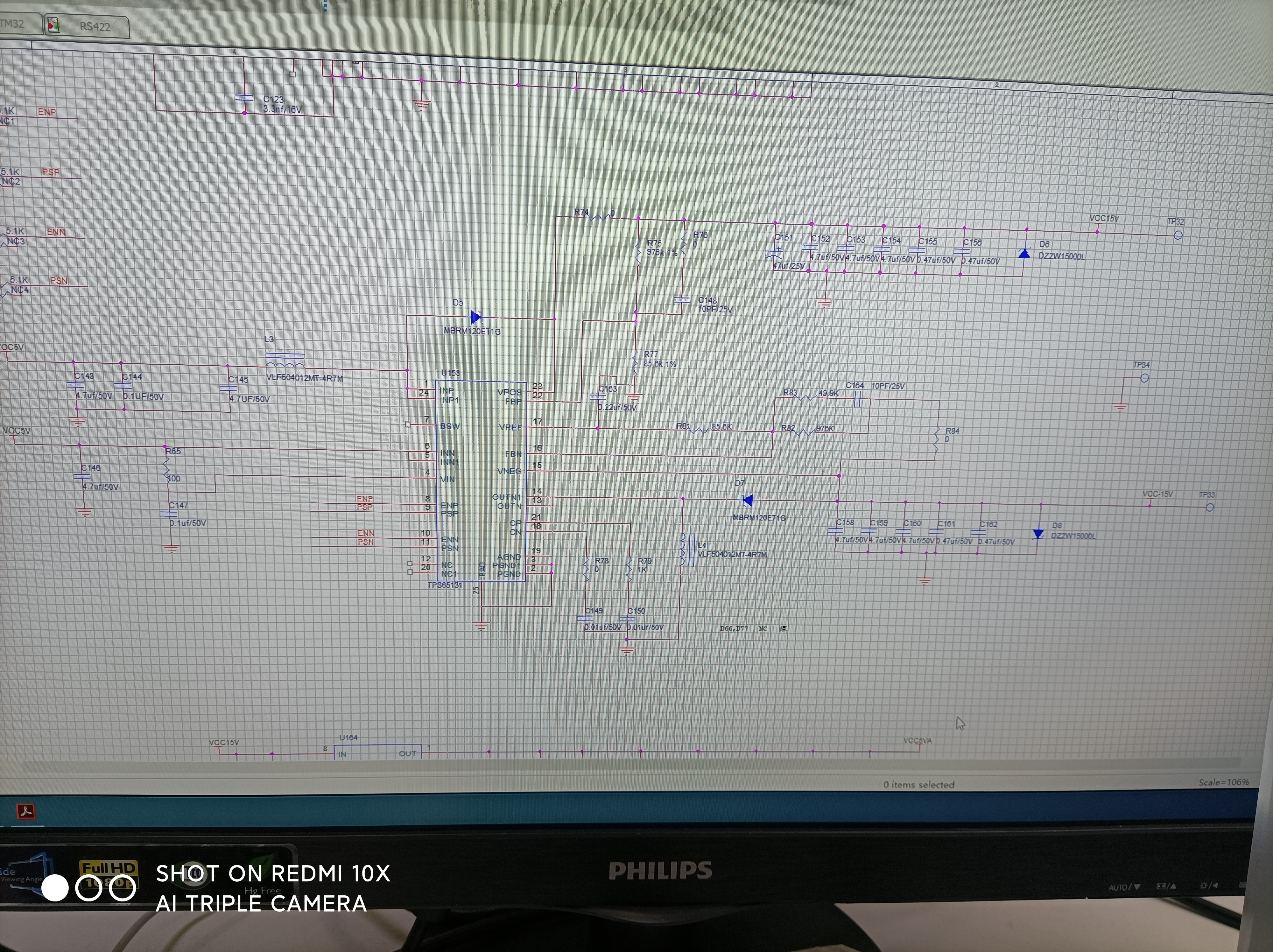

TPS65131,输入电压5V,输出电压+/-15V,原理图如上,直流电源设置为5V,3A,上电后直流源过流保护,此时输入电压拉低为1.2V,ENP,PSP,ENN,PSN为1.2V。L1为1.2V恒压。
去除L1,不短路,负压可正常输出,VREF1.214V。电阻电容值正确,焊接2块单板现象相同。
请问是因为MOSFET一直对地短路吗?如果是的话,哪里错了导致这个问题?

你提供的电路上只有L3,L4, 没有L1/2.
在电路中,你需要检查功率电感L3是否有质量问题?或者说饱和电流太小。

重点是饱和电流,可以换个其他电感试一下,测试可以空载或者轻载,看电压能否升上去?

加载看一下?
电感饱和,就和导线一样了, 相当于输入电压对GND短路,如果保护不及时就会烧芯片。而电感失去能量的存储和释放,就不能进行电压转换了。
