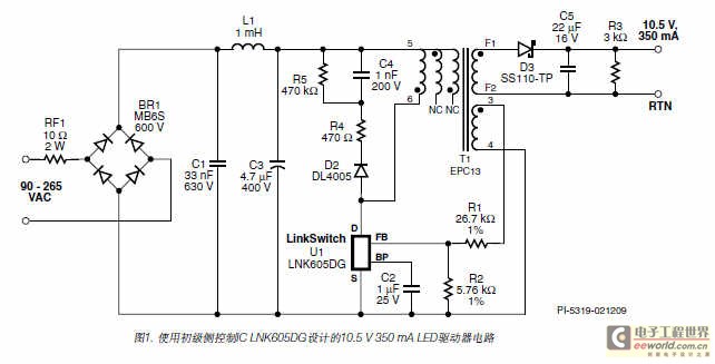

  • 是LED上的应用吗?能否给出实例,有的电源负载端会挂电池,电源做成三段式的外特性即CV-->CP-->CC,以便可以给电池充电。
  • 工作原理
      图1是使用LinkSwitch-II LNK605DG (U1)设计的通用输入10.5 V,350mA恒压/恒流反激式电源的电路图,适用于LED驱动器应用。本设计专用于驱动3个LED灯串,为led在整个VF范围内提供额定输出电流。
