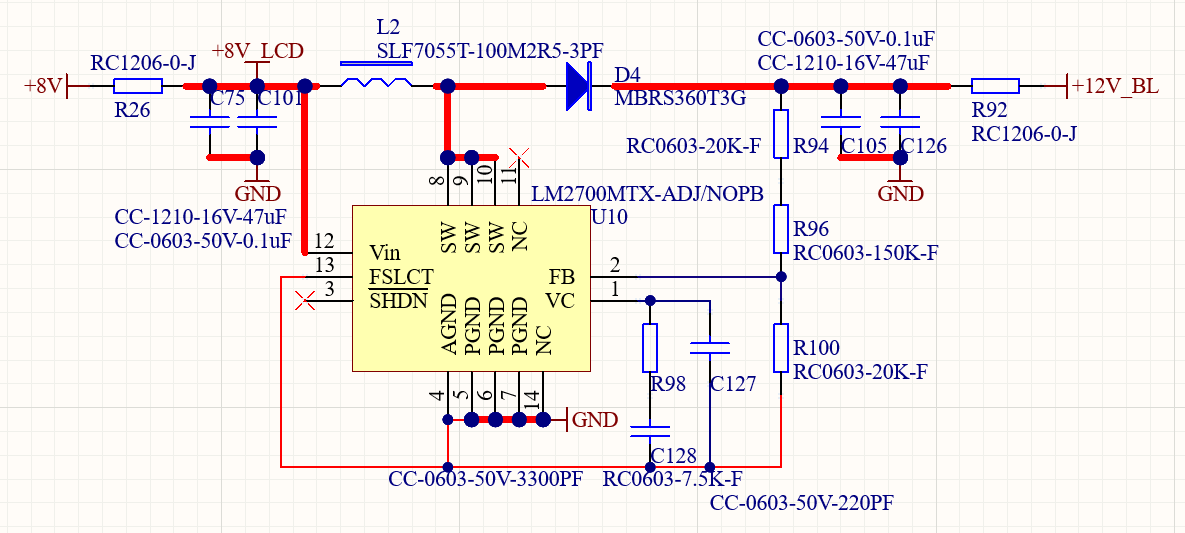

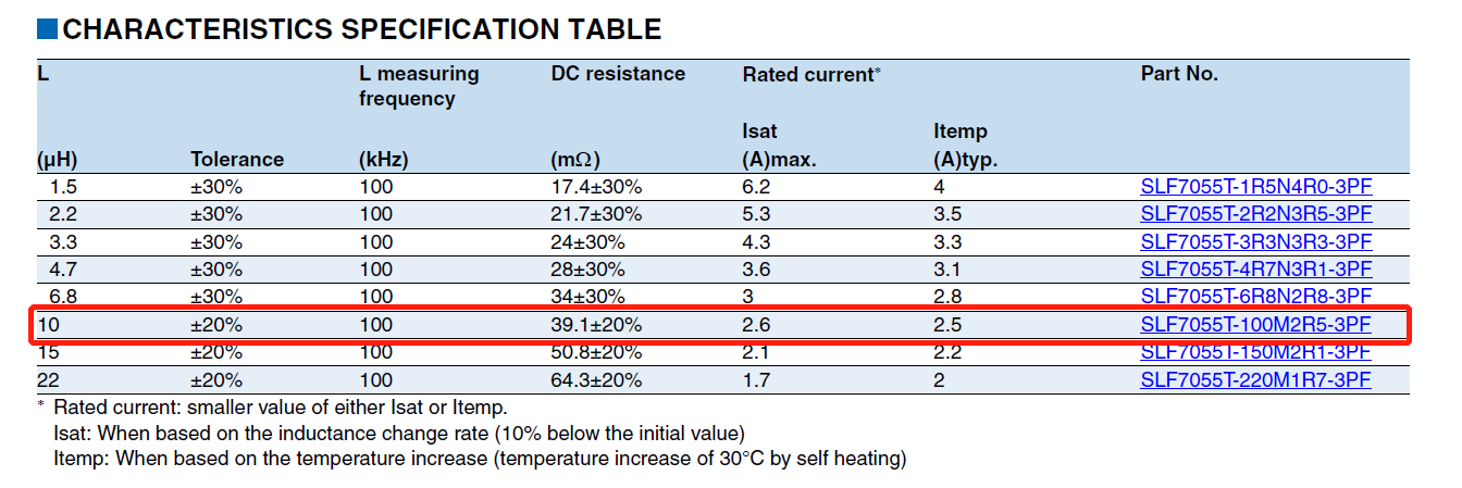

LM2700MTX-ADJ上电瞬间烧毁
您好,我在使用LM2700MTX-ADJ从8V升压到12V时,发生多起上电瞬间芯片烧毁的问题,至今未找到具体原因。
请TI工程师帮忙分析下。
