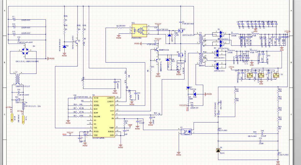

UCC2897A用作ACDC、输入AC180-260V,输出155V3A.是否可以使用光耦代替隔离驱动变压器,VIN输入使用90V稳压二极管,如图:是否可行?

    不能的,一般光耦是低压小电流的信号处理应用,电源里的驱动一般都是CT变压器。(驱动MOS的瞬间电流很大的,而一般光耦电流很小)
  • Johnsin Tao你好!
    这个是高速输出4A电流的光耦:Pin-compatible, drop-in upgrades for

  • Hi
    如果是这样的话,虽然没有见过这样的设计,但是应该是可以的,不过最好是通过电路实际驱动MOS测试一下。
    【或者说你有看到其他公司或者官方有这样的参考设计(只要是这样驱动的设计),那么应该是没有问题的】
  • Hi
    如果是支持大电流驱动,我觉得是可以的,尽管没有见过这样的参考设计。
    【如果你有看到其他公司等有官方的参考设计(只要是这样设计驱动即可),那么应该是没有问题。】
