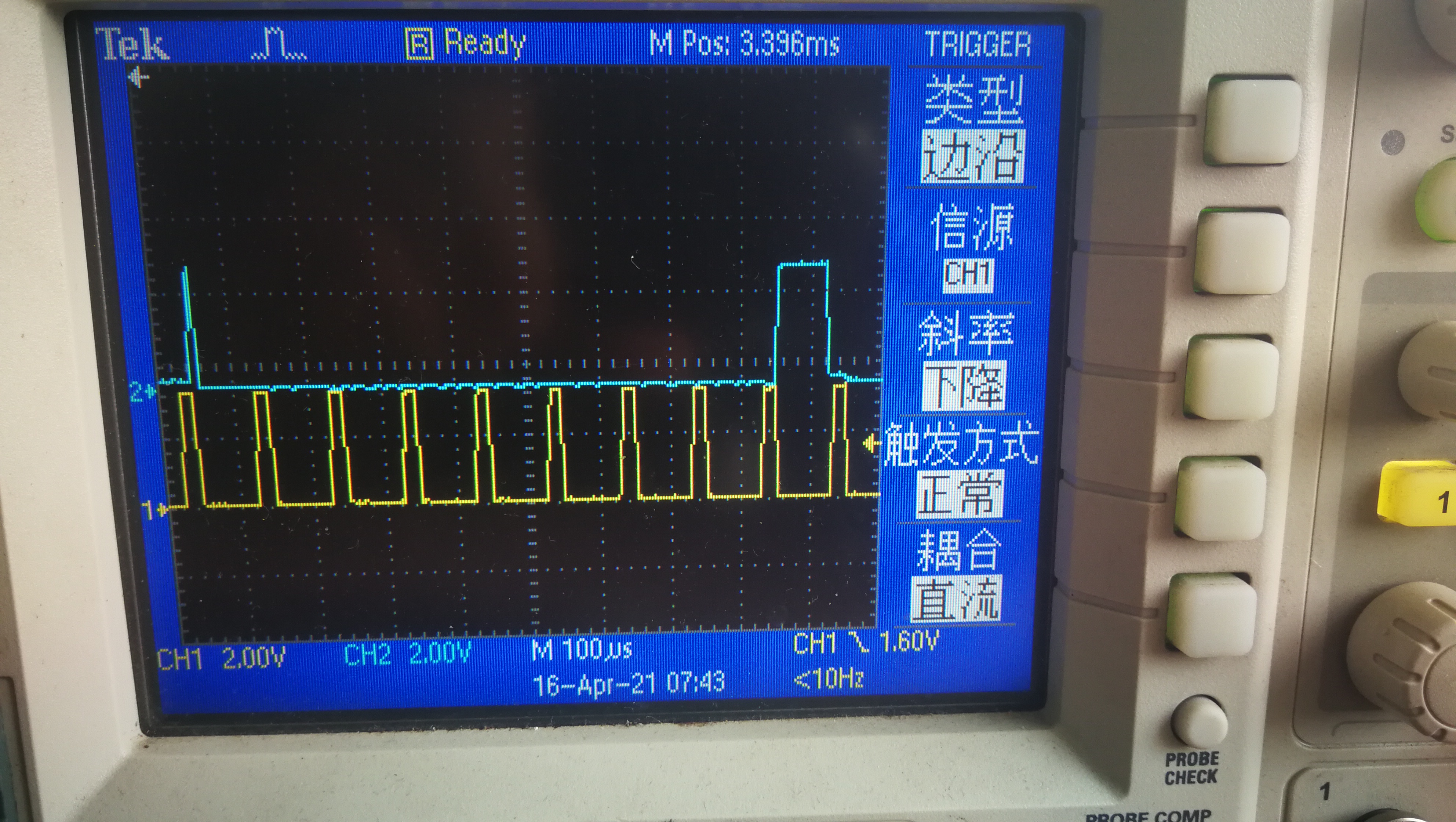

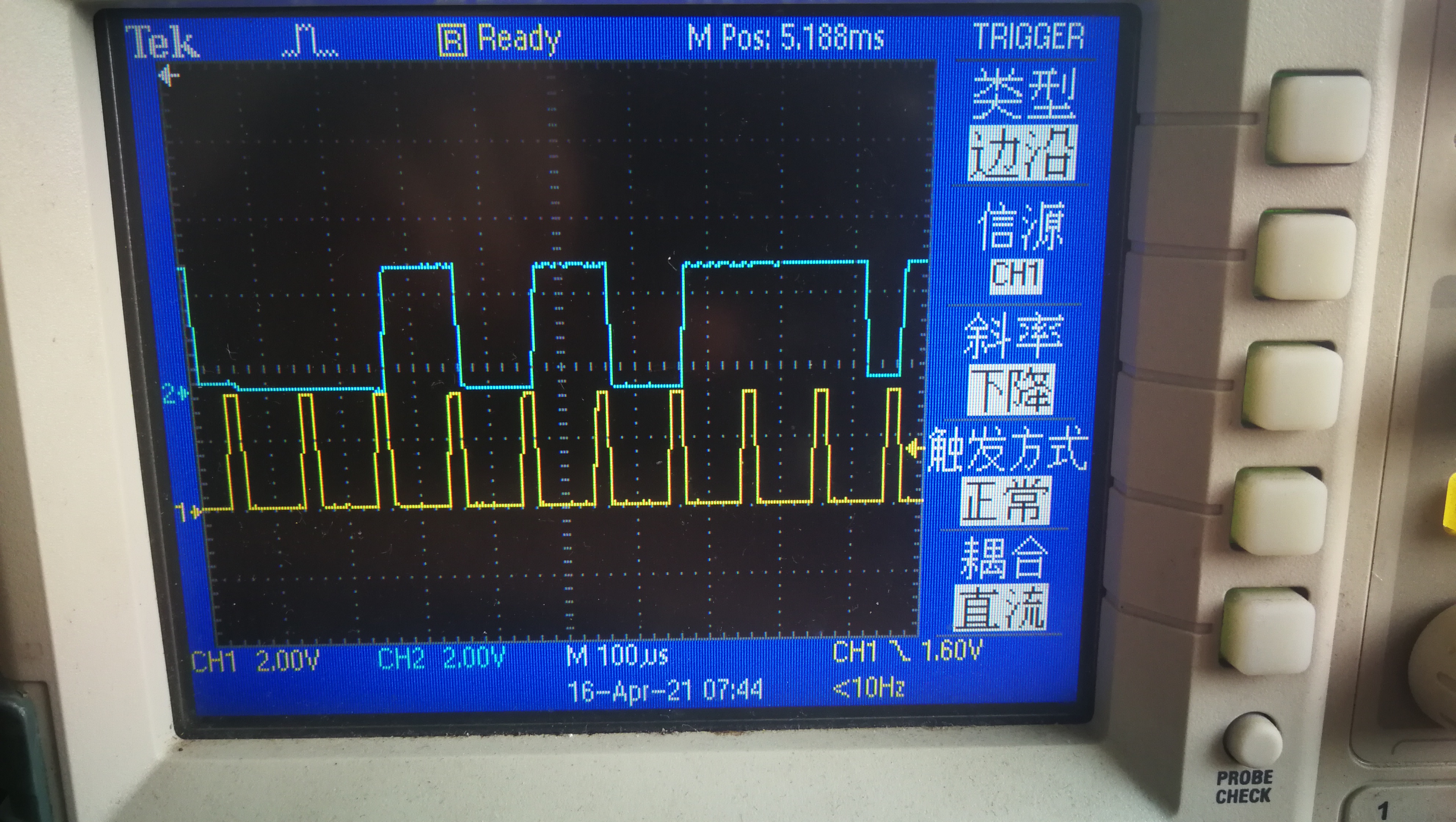

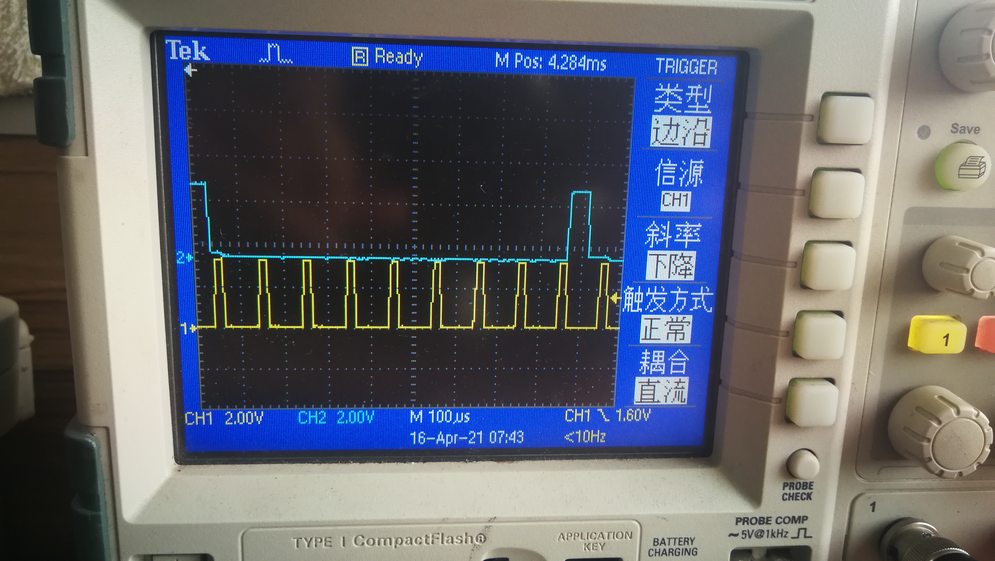

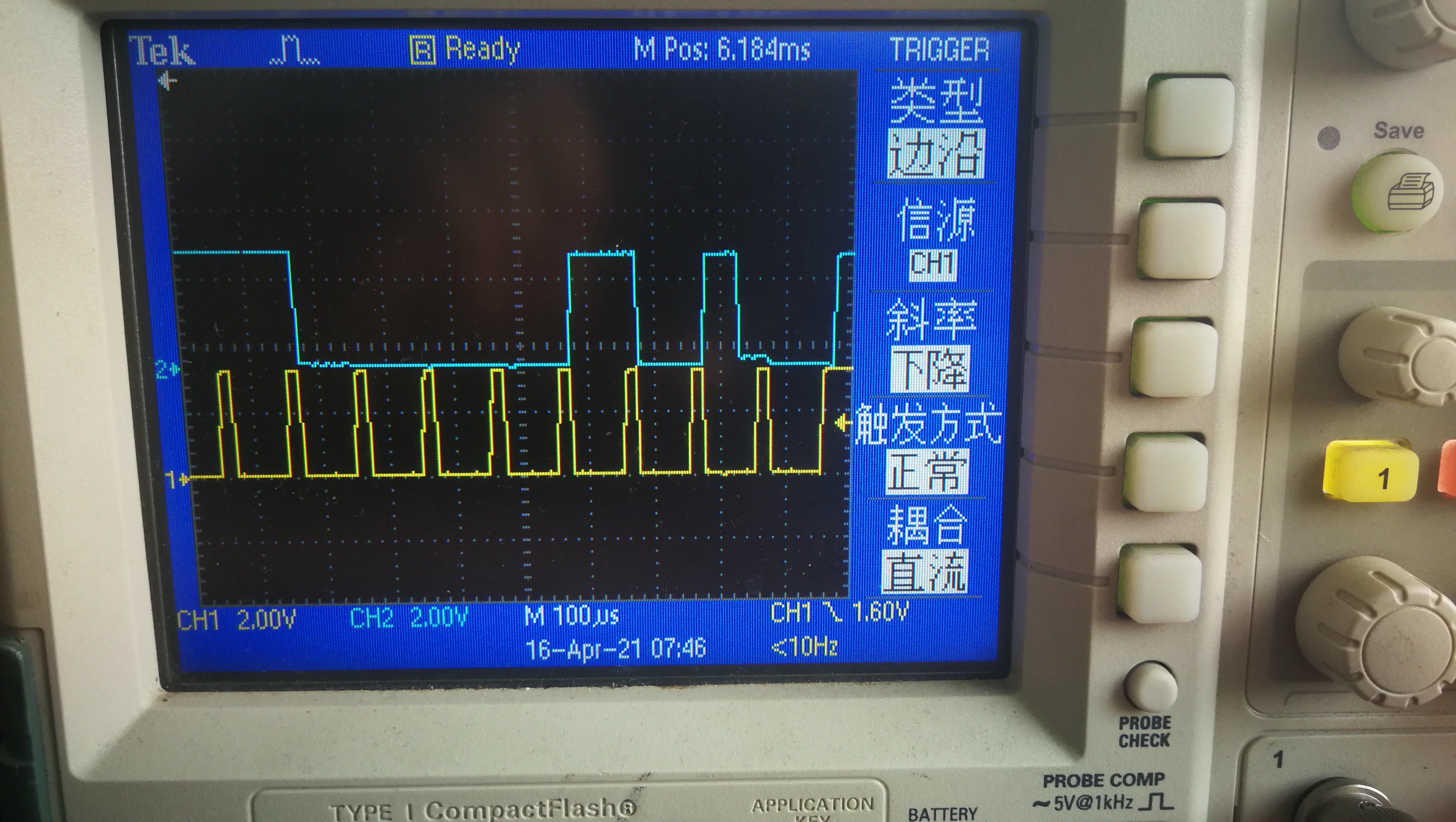

给BQ40Z50 发送LED亮灯的Enable和Toggle指令,都有相应应答,但LED灯不亮。
1。给地址0x16发送0x00/0x00/0x27/PEC
2。给地址0x16发送0x00/0x00/0x2B/PEC
Toggle波形分别如下所示(Enable指令和Toggle一样,只是0x27/PEC不同):
