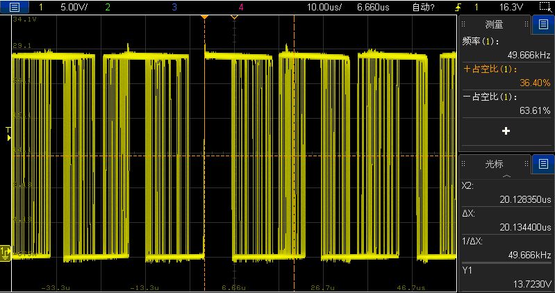

LM2576T-15/LF03电源IC输出开关频率抖动问题
使用LM2576T-15LF03芯片作成降压buck回路,但开关频率在入力电压高于28V时,开关频率出现明显抖动,输出电感产生啸叫的问题。
检查周边搭建的回路没有异常后,更换新的LM2576T-15LF03芯片,开关频率无抖动,出力电压无异常,输出正常。
降压buck回路:输入电容:560uF//560uF,输出电感:150uH,输出电容:560uF//560uF
设计输入电压为:21.6V——31.2V ; 设计输出电压15V负载电流:1.3A
疑问:1,IC是否存在个体差异的问题
          2,是否是IC本身内部的负反馈回路异常导致
拜托大家,不吝赐教!
下记为问题点波形:
  • Hi
    降压芯片输入电压越高,电感峰值电流越大,所以你需要首先确认你功率电感的饱和电流是否偏小?
    其次因为电流越大,电路寄生参数对应的noise也越大,这样要求layout也越严苛。
  • Hi
    非常感谢您的答复
    降压buck回路的使用电感的饱和电流为2.28A。
    而15V输出电流+纹波电流=1.799A<电感的饱和电流2.28A
    因此我判断不是由于选取的电感的饱和电流偏小导致的。
    另外,在降压buck回路外围部品不改变的前提下,我更换了同型名(LM2576T-15/LF03)的部品(3个),输出正常,开关频率无抖动现象,电感动作正常。
    只有最初采购的IC焊接到降压buck回路中,在入力电压高于28V时,开关频率出现明显抖动,输出电感产生啸叫的问题。
    麻烦您确认。
  • Hi
    做交互验证, 看不良是否跟着芯片走?来确认是否是芯片问题。
