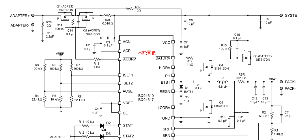

在使用BQ24610时,原理图基本参考官方的参考设计,主要改了一下MOSFET管型号。发现在外部输入电源的情况下,ACDRV无法拉低来使能前端的P管,BATDRV的LED灯与STAT1的LED灯点亮,这样就无法对电池充电;
但是如果强制将ACDRV拉低后,BATDRV灯灭了,充电电流也正常了。
请问ACDRV要置低的条件会有哪些?谢谢
