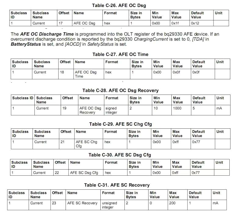

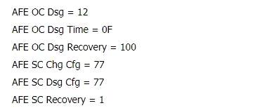

您好!充满8.4V,2节18650电芯中,低温放电,终止电压6V,6.9V左右会自动停,电压乱跳,请问是什么原因引起的呢?会跟配置有关吗,以下是我们的配置,请帮忙看配置合理吗?
