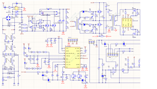

我司LED电源用的方案是Ti UCC29950,开机无任何反应,主要帮看一下原理图是否有问题,具体问题如下:
1、IC第12(FB)脚一直持续VCC的一个高电平,按datasheet要求FB电压应该是高了,是否是这个原因导致IC关闭;
2、IC第7(MD_SEL/PS_ON)脚如我的原理图直接接VCC是否可以?
3、过温保护和过压保护也是接FB脚实现吗?
Hi
参考设计大部分都是没有板子的,除非是EVM板。
还是要看芯片的启动情况,将相关电压波形传上来看一下)
另外确认一下启动后的保护功能?

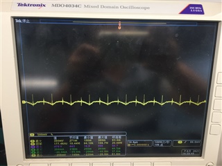

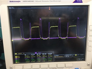

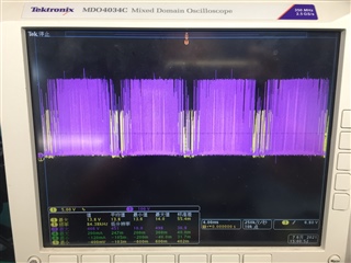

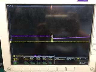

以上是输入100VAC,PFC输出420V/0.1A时PFCCS波形、PFCGD与PFCMOS DS展开与包络波,从波形上看,PFCMOS开关波形不太理想,正在找一颗CCM模式的升压二极管。现有如下两个问题:1、带载0.5A时420V电压掉,像是过载保护,减小CCM电阻没有很大改进;2、LLC部分半桥中点不需要与IC连接吗?目前半桥不接隔离变压器时GD1 GD2有70KHz方波,接上隔离变压器或者直接驱动半桥MOS没有反应,帮看看电路是不是FB脚连接有问题?还是什么原因造成?

CS noise是很大,1nf电容是否尽量靠近CS脚,将这个电容适当加大点呢?
