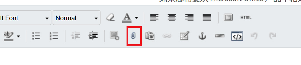

另外请问论坛如何提交GG文件,麻烦加个好友可以吗,每次遇到问题就没有一个被完整解决过。
