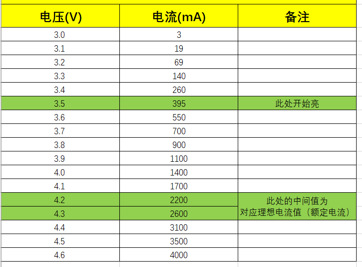

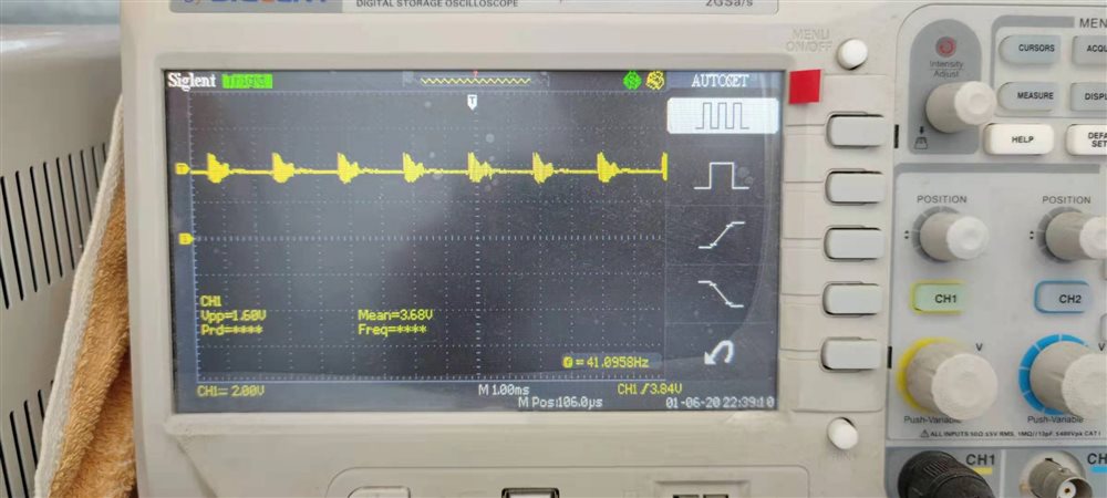

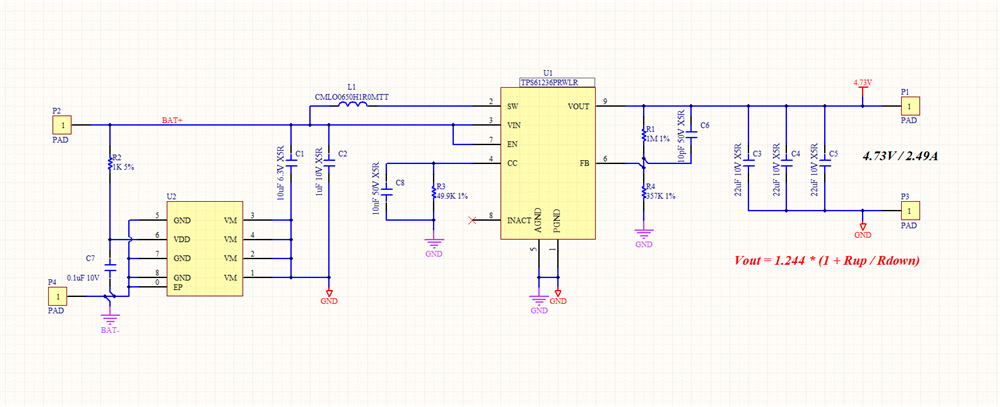

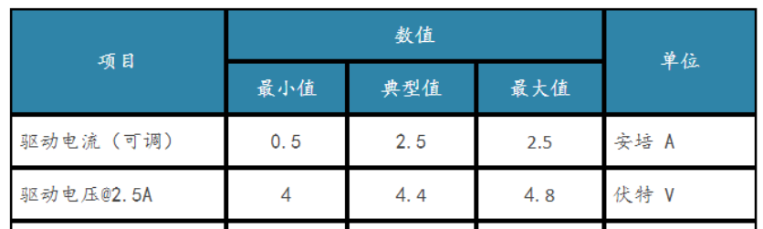

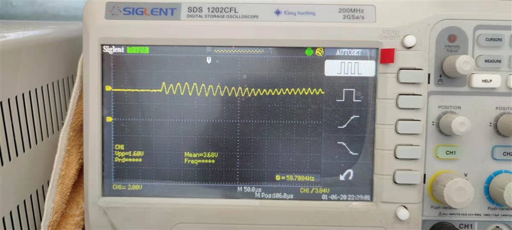

  • Hi,你好!今天再测试了,输出端加了0.2R的限流电阻,设定限流后如果负载(实物LED,2.5A,4.4V)比设定值大(2.49A)就会反复震荡,电流好像也恒定不了,输入不断反复震荡。但把电流限制去了(0R短路)后就OK了。这边测试结果看是,负载电流比设定值大,就不能恒流(震荡),这有没有好办法恒流,比如通过修改CC端的电容之类的,感谢指教。(附件1是用电源直接连接LED测试的电压与电流数据,就是要驱动这个LED,电流合适为2.5A(对应合适电压为4.25V),希望可以恒流驱动。附件2是LED规格,附件3是对应原理图,测试时加输出端加了0.2R电阻,附件4,5是设定限流时输入电源震荡波型)

        将U2这部分电路不要,但是测试TPS61236看是否有问题?
        带载异常一般要么就是功率电感饱和了,要么就是电流保护了(可能是因为layout, 如功率回路过大之类)
  • U2是锂保芯片,不会影响,我也直接绕开U2连接了,PCB应该也没有问题,单独用了两层做地回流,现在这样说只可能是电感了吧?但参数跟建议的电感才差一点点。请帮忙确认一下,负载大于电流设定值是会重启吗?或者你们有没有推荐更加好的适合我这个项目的芯片方案(单节锂电池2.5-4.2V升压恒流输出4.25V,2.5A),或者是升降压芯片方案也可以,谢谢了!
