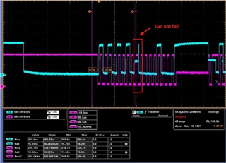

你好!
当我设置I2C频率到100KHz时,ACK信号不能够下拉,导致I2C通讯不正常。当我设置I2C频率到30KHz时,通讯就正常了。不知道出现了什么问题,请帮忙解答一下,谢谢!
