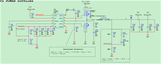

最近在用TPS53015进行设计,输入7~26V,输出5V8A
原理图如下:

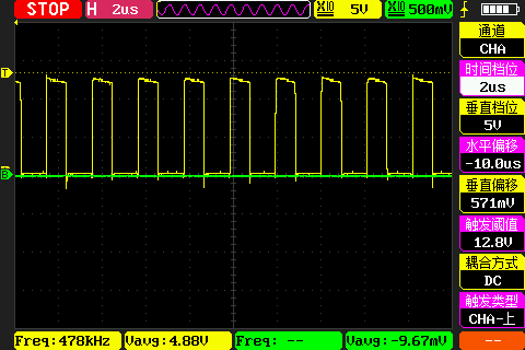

现象 : 芯片正常工作,但是当负载<2A时,SW波形会出现震荡,电感出现啸叫

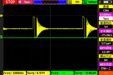

>3A时,SW波形正常

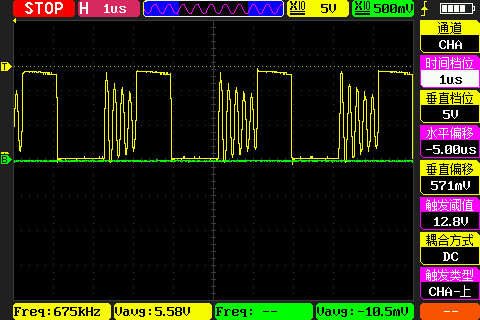

2A<V<3V时,SW波形出现轻微震荡
空载波形->2A:
2A->3A 部分震荡波形:
>3A 波形正常:

Hi
先将补偿电路去掉(高边电阻上的),按照datasheet说明选择输出电容即可。
你测试到的模型应该是DCM模式下的,datasheet没有详细说明,但是应该没有问题。重点在于电感有啸叫,这个将补偿去掉再测试看看?
Ti 专家,你好
补偿电路是NC掉了,没有焊接,电容也是参考datasheet选择的,是否layout或者其他设计上存在问题。
谢谢您的回答~
Hi
有可能的,电感啸叫是因为饱和,而layout上有可能导致电感和连接的电容产生自激的现象,或者电感自身存在寄生电容的自激, 这样的异常我见过。前者确认一下C101的layout。
关于layout, 建议你参考datasheet。
