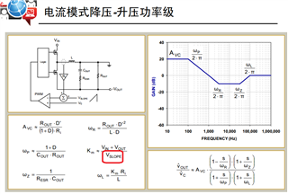

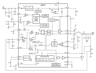

你好,我们现在正在对LM5118MHX环路补偿部分做优化,但根据贵司网上的《环路补偿很容易》PPT中关于电流模式升降压功率级的模型中出现了Vslope(斜坡补偿)参数;但该参数无论是在LM5118的功能框图还是电气参数中均未给出!
请问该如何才能获取Vslope参数值呢?

你说的是PWM发生器上的震荡信号吗? 这个是Ramp波和10 Rs V/A的叠加信号,这个属于芯片内部了,datasheet参数表中不会有这个参数,因为它本身就是变化的。
hi Johnsin,
Vslope是用来抑制次谐波振荡的斜坡补偿电压, 我们用matlab做环路仿真时需要这个参数计算wL这个极点!
环路补偿的计算表可以先发给我熟悉一下!有问题再请教你们。
