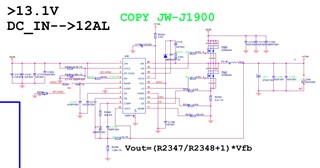

在接入 24V电源时,PQ20,和U58,以及 Q72出现偶发性损坏,测量拉载,波形都正常。(其中Q72是预留12V时的应用。)
请问一下,是什么原因导致的呢?

U58损坏是哪几脚损坏?
Q72的目的就是DCIN 直接给到12V输出吗? 这个MOS启动和电源芯片的启动有没有时序上的问题?或者说noise导致Q72在LM25116启动的时候也启动?

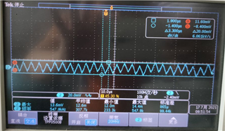

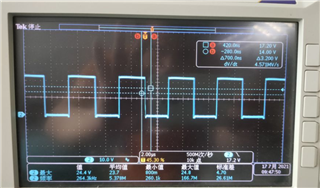

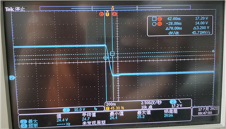

1)这是我们测试的PHASE点PWM和Edge 信号,以及拉载情况下的纹波,请帮忙审核
2)对于U58偶发烧坏的情况,我们还需要测量监控哪些信号
3)如果我们去掉Q72相关切换线路,只用LM25116进行24V TO 12V的转化,目前的外围设计线路是否还有待优化的点

电路直接用在线仿真webench确认即可,从波形看应该没有什么问题,纹波波形看起来波形上还行但是看不出多大?(一般50mV以内)
Hi
没有什么问题,输出正常,纹波20mV说明转换很稳定。
