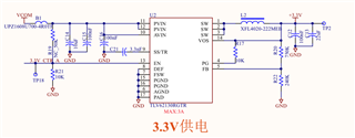

TLV62130: 下图是我们的设计原理图,在进行DC12v插入的瞬间,VCOM端和+3.3V处出现电压震荡,具体测试波形如下(电源芯片不工作情况下)
Part Number: TLV62130

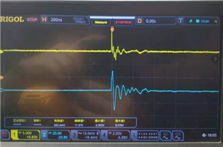

其中:黄色为VCOM(电压12V)波形,蓝色为+3.3V波形,可以看出3.3V的震荡电压高达30V,而12V的电压只有10V左右;
请问造成这种情况的原因是什么?这种情况如何去消除或者优化?
  • Hi
        输入电感要去掉的,并且在输入增加较大功率的TVS管保护下。
        不建议操作上12V直接插入,相当于带电插拔(硬开关)开关启动,在输入是会造成电压spike, 特别是还有个电感会更加恶化。
