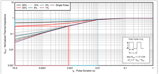

你好,我已经准备使用tps2482实现我的设计了,但是我对mos管选型这里的参数感到疑惑,手册中参考设计此处给出的参数与所选MOS管图表中不一致,请问此处的0.3是如何得出的,不应该是0.8吗?

0.8是最大,而0.3是使用于你红线标注的条件。

1、datasheet中说的最终计算的时间限制是6.6ms,但是0.3对应的脉冲宽度是0.9ms,为什么手册中说mos选型是可行的

datasheet的描述不是非常清楚,我觉得它这个选择应该是按照参数尽量接近的选。
