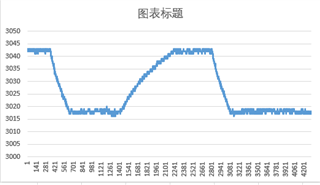

测量方法为,包含REF5030的PCB在温箱内,使用导线将3V引到外部ADC采集卡上,数据1S一次上报PC,
测试数据EXCEL图形如下,为-10升55降-10再升55的过程,可见温度漂移在25mV

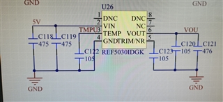

原理图如下

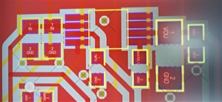

版图布局如下
在上图VOU处向外引线。
就算版图布局不理想,测试环境不严谨,有差距是可接受的,但这差距太大了,请教大神们,谢谢

       datassheet没有提供标准的芯片测试电路,但是建议你严格按照datasheet或者评估板的电路来测,输入2.2~10uF, 输出22uF~47uF(1~1.5ohm ESR),  Io=0mA.
       Temp脚悬空来测试,   看一下这个时候的温漂?
        其次你测试时图标中的横轴代表的是测试时间(或者是1S对应一次的测试次数吗?  从示数看高低变化有些不对)
        其次在温度范围内,输出电压的精度满足芯片输出精度吗? 20mV的变化,精度上可能就不对,所以很可能是测试的问题(包括准确度,测试电路影响,以及芯片layout)
  • 输入是两个0805的4.7uF,输出1206封装的X5R的47uF,ESR未知,I0=0mA?目前没接任何电路,直接接的万用表,TEMP悬空了,但是还是温漂25mV。精度确实也不对,校准合格的万用表测试3.011V~3.035V,按照手册0.05%的精度才3.001V。

         就是你第一个图标的电压变化。
         其次我觉得测试准度也要注意,一般的万用表应该难以符合这个电压精度的测量。
         高精度的ADC是可以测量的,但是要注意校准(最好是多次校准,测量值可以相加平均来得到,排除noise带来的影响(即有效位)
         主要是输出电容ESR要注意下。一般陶瓷电容的ESR是几个mohm~十几个mohm,甚至更大一点点,但是距离1ohm太源。
         其次layout确认也有影响,包括选择纯净的GND, 输入输出电容尽量靠近芯片Vin/Vout脚等等,可以参考datasheet。

        我比较但是是精度影响,因为这个是mV级别的测量, 而万用表测量的均方根值(有效值),并不能反应出输出电压的变化。
