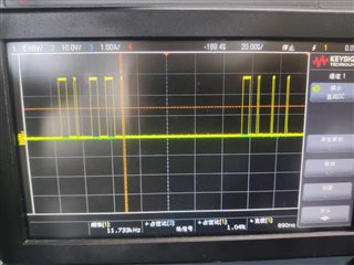

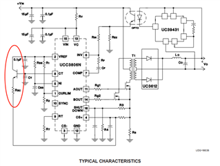

 如图可以看到  主控输出占空比不规则  使用电流采样的是利用电流互感器采集原边峰值电流再送进UCC1806。 DATASHEET所给的典型连接中,将CT脚、VREF与CS+相连接,是不是为了解决占空比异常的情况,电路能正产工作,但是能听到电流互感器有异响,应该是采样到的电流不稳定。如果是需要数据手册所给的这种连接来补偿采样电流的频率与CT频率相同,那么具体应该怎么连接,而且UCC1806的AOUT和BOUT平分了CT的频率,CT频率是180K,OUTA/B分别是90K,那因此MOS管开关也是90K,按理说感应电流的频率也是90K。但是直接引入CT脚的180K,是否还是不合理?大佬们解解惑

        你提到的电路是谐波补偿,在占空比设计时有超过50%, 需要增加这个电路。没有这个电路确实可能造成占空比微弱大小波,造成输出波动。
        但是从你的描述和波形来看,应该时变压器问题,造成电流异常,而波形异常是电流过载保护导致的。

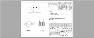

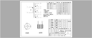

  •  您好,这个是我反激变压器的计算参数。 这是反激所使用的磁芯数据。 这是反激变压器的设计图纸。我使用电流采样  用的是电流互感器来实现。 这是电流互感器设计图纸。 这是电流互感器磁芯参数。
    麻烦您帮我看一下  我设计的是否有问题。我怀疑的点是在设计初的时候,我是设定最大占空比是0.45,是不是这个步骤是错的
