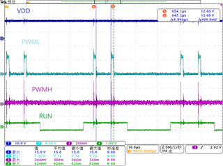

工程师们你们好:

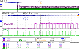

Vbulk>107V时,VDDPWMHPWML波形图如图1所示。前1.6msPWMH脉冲,后面只有PWML脉冲。
1

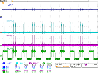

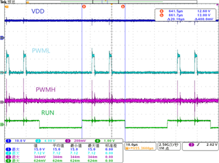

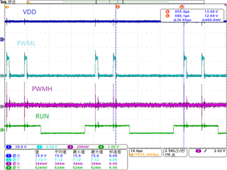

       将该波形放大,从图2可以看到PWMH在出现6PWML脉冲后开始出现,但PWMH1.6ms后不再产生5V高电平,只有如图3所示的PWML脉冲群
2
3
       将图3放大后如图4-6所示,可以得出PWML每两个脉冲循环一次,脉冲群间隔为30us。两脉冲的间隔为6.8usRUN的占空比为0.5,频率为25kHz

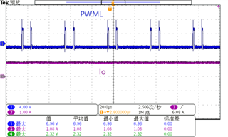

  • 专家您好:
    我的负载是3.3Ω,输出电流恒定1A,输出电压是3.3V,如图1所示,工作在LPM模式。
    1

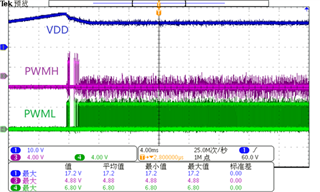

    后面我把负载改为了1.25Ω,RUN一直为5V高电平,PWMLPWMH互补输出,如图2所示,输出电流恒定2.9A,输出电压3.6V

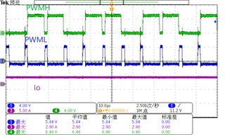

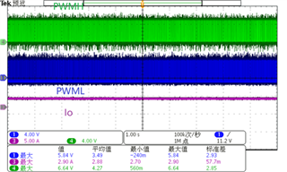

    将图2放大后得到图3波形,每3个PWML脉冲对应两个PWMH脉冲,缺失了一个。
    按照采样电路的设计,输出电压应该为15V,不知道为何只为3.5V就是上不去。用了TI官方给的simplis文件改成自己的参数后,输出电压是可以达到15V的,图4是我的采样部分原理图。
