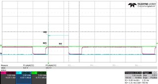

       Vin20V50V都试过了,PWML脉冲的持续时间为200nsIpri电流的峰值在Vin20V时为680mARcs0.165Ω,所以Ipri^Rcs只有0.11V(再加上Ccs和Ropp的延迟,CS检测到的电压比0.11V还小),并没有达到0.28V,按道理PWML的导通时间应该更长(最大2us),如图1所示。

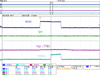

RUN高电平持续时间为160ms,每1.44s出现一次,如图2所示。

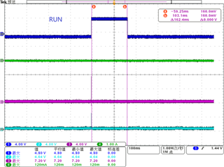

       然后我就把驱动芯片(NCP51530)的供电给断开,这样管子无法开通,CS脚无法检测到电压,会认为CS短路,就出现了如图3所示,可见RUN脉冲持续4usPWML脉冲持续2us,每1.44s出现一次,符合CS短路故障的情况。
3
困惑点:
1.1PWML只持续了200ns就提前关闭,此时Rcs电压还没达到0.28VRUN高电平持续时间从4us变成了160ms,因为此时Vin<Vbrown-in(107V),PWML应该是3个脉冲,但是却只有一个脉冲。
