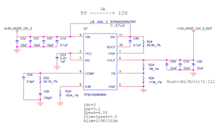

原理图如上。
正常工作的时候,15V输入,2V输出,输出电流大约在200~350mA之间。然后说不上什么时候,DCDC就不工作了。我们想知道原因,以及怎么更改来避免此问题,或者怎么进行筛选。多谢。

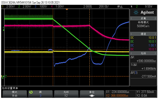

不工作的瞬间波形如下,黄色是5V的输入电压,绿色是12V输出电压,蓝色是电流探棒测量的输出电流。没有看到输入电压和输出电流上有啥异常。

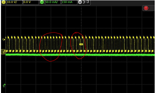

异常工作时候,SW的波形如下图绿色波形所示:

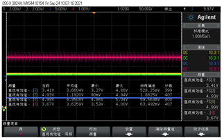

另外,正常工作时候和异常工作时候,TPS61089的各个PIN电压测量如下:

  • 另,我们今天量波形,看到工作期间SW的波形有如下2种不同的样子,这是说明IC在PWM和PFM之间变化么?
    请问除了FB的电压,还有什么方式能确定当前的工作状态是PWM还是PFM?还是在2者之间跳呢?
  • Hi
        你需要确认负载的变化,PWM和PFM主要是负载变化,而从你的波形看,确实看到负载变化。
        用电子负载固定负载看看。
