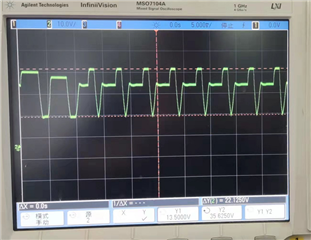

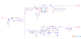

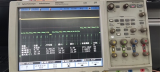

我用的TI TPS55340MRTETEP,这颗DCDC,输入电压15V电源供电,输出28V,输出负载的电流需求最大也就1.2A,现在发现输出非常不稳。
原理图和波形如下,输出28V甚至会冲到42V了,帮忙看看是哪里有问题啊。
对了,不加负载,输出开路时,输出电压测量是正常的28.3V,一加负载就不行了。
输出负载是LDMOS PA的 漏极,会PMW 模式的需求电流。

电路webench确认过没有问题,重点就看layout,可以参考datasheet。或者直接跳线确认下即可。
如果不行的话,换个肖特基看看?
