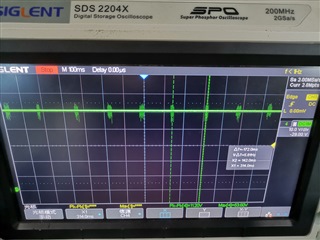

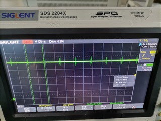

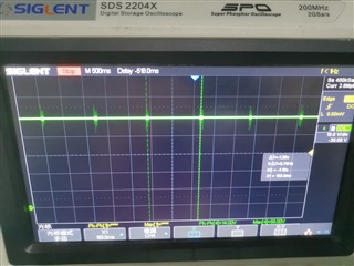

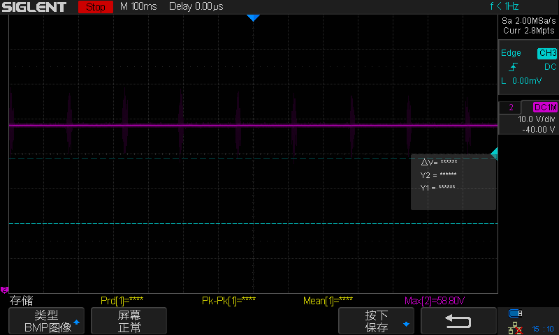

目前在做一个3KW的电源,220输入,输出48V,100K的频率,有些问题请教一下:
1.请问在空载的时候进入Burst Mode的话,输出电压波形是不是像图1一样有很多脉冲干扰?
2.看了规格书,Burst Mode只能调RTMIN来设置,我都调到规格书说的最小13K了,还是会进入Burst Mode,有什么好方法能够解决吗?
3.需要什么资料可以说一下,上传给你。
图1
Hi
Burst mode模式是相关PWM mode下纹波要大一些,能否重新将波形放上来看看?
Hi
将输出电容加大一些,另外增加一个小电容0.1uF看看效果。
Hi
可以看一下美国那边的回复: https://e2e.ti.com/support/power-management-group/power-management/f/power-management-forum/1028657/ucc28950-some-question-about-ucc28950
burst mode下,ripple是会大一些,只能尽量减小。
