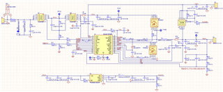

电池电量较少的时候(电压6.86V),STAT1闪烁周期约2S,无法正常充电:充一会停下来。电池电量3格(满格4格)后可以正常充电并转灯。已经将SRP和SRN之间的电阻短路,故障还在,应该不是充电电流大于快充设置电流引起的。
VFB=1.88V(万用表测试过程中充电指示灯STAT1常亮);
SRN=电池电压在6.7V和7.3V之间来回跳动,有时能到8.2V;(设置充电电压为8.4V:Ru=300Kohm;Rd=100Kohm);
Vregn=5.88V/5.89V跳动,有时能到5.9V(STAT1亮的时间长一点的时候);
VCC=pin24=9.04V/8.95V(STAT1亮的时候电压被拉下来);
TS=1.86V;
TCC电容为66nF;
Iset1=1.59V;
Iset2=0.648V;
ACSET=1.39V;
适配器输出9V/6A;
LODRV=在0V和17mV~33mV~55mV之间来回跳动;
HIDRV在6.6V和13V之间跳动,STAT1亮的时候能到13V,很快就下来到6.6V;
PH电压在6.7V/7.7V来回跳动
BTST在6.5V/6.6V-6.5V/7.7V-6.5V/8.6V-6.5/9.0V-6.5V/10.1V-6.5V/11V-6.5V/12V-6.5V/13V来回跳动,先是越跳越高,高的时候STAT1亮的时间稍微长一点, 然后慢慢越跳越低

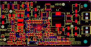

  • 您好,您可以在layout上尝试以下两个方法:
    1. REGN 去耦电容器是位于需要 REGN 电压的组件路径之后。 请您将 C21 置于 D2 之前,表示 C21 比 D2 更靠近 REGN IC 引脚。
    2. 将 VCC 去耦电容器 C12 放在尽可能靠近 IC 的位置。 布局指南规定:所有去耦电容器放置在 IC 引脚旁边,并且迹线连接越短越好。
    同时注意不要让 SRP 和 SRN 引脚短路。 充电器会调节这些引脚上的电压,如果短路,电流可能会超出所需的规格。
    希望以上回答对您有所帮助,如有其他问题请随时联系我们。
  • 通过更改现有PCB板,将C21和C12两个电容放置于靠近芯片引脚位置,没有改善。

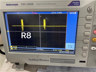

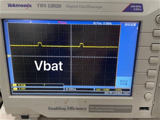

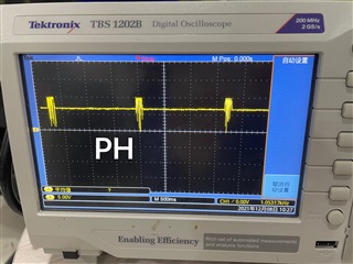

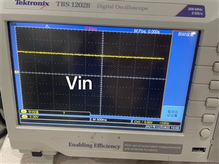

  • 您是否方便提供以下信息,这样以便我们帮助您更好地解决问题:
    1. 问题发生时的输入电压、 PH 电压、充电电流和电池电压的波形(note:请您缩放以便有 3-4 个切换周期)
    2. 问题发生时的输入电压、 PH 电压、 LODRV 和 HIDRV 的波形(note:请您缩放以便有3-4 个切换周期)
  • 现象像是检测到电池电压和充电电流满足了电池充满的要求,就关闭充电功能,然后进入重复检测的状态。
    还想问一下,我们通过ISET1设置了充电电流大小,在电池充电初始阶段,即使实际电压全开的时候充电电流会大于ISET1设置电流,芯片会通过调整HIDRV和LODRV使得芯片的充电电流在ISET1的设置电流以下么?
    还是需要另外增加限流措施呢?
    输入电压:
    VBAT电池电压:
    电流检测电阻SRP-SRN之间电压:
    PH处电压:
    HIDRV处电压
    LODRV处电压
  • 如何进行设置才能限制电池电压较低状态下BQ24610的充电电流呢?是需要调整HIDRV和LODRV上的串联电阻么?如果是的话如何调整R8和R20(目前都是0欧姆)调整的时候需要注意什么呢?
  • 您好,您的设置可能有点奇怪,您在电池端应用了什么?
    以及您说的这个现象具体是什么含义?
    充电电流是多少? 以及ISET1 电压和 ACSET 电压是多少?
    当 VFB 引脚高于 VLOWV 阈值 (典型值为 1.55V) 时,ISET1 电压和感测电阻器会设置充电电流。 公式:I_Charge = VISET1/20/RSR。
    此外ACSET 电压会根据公式: I_DPM = VACSET/20/RAC 设置输入电流限制。
    VFB 引脚低于 VLOWV 阈值 (典型值为 1.55V) 时, ISET2 上的电压将决定预充电电流。 公式: I_PREDcharge = VISET2/100/RSR。 您当前的 ISET2 电压是多少?
    从图可以看到您的输入电压大约为 9.5V。 我们建议输入电压至少比最大电池电压高 1.5V 至 2V。 请参阅数据表中的 "11 电源建议 " 部分。 您的最大充电电压为 8.4V ,因此输入电压至少要为 9.9V。 您试下将输入电压增加到 12V ,看下会发生什么情况。
