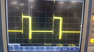

自己设计的TMS320C6678的处理版,CVDD使用TPS56221供电,加载程序后,测试CVDD峰值电流为14A(电流动态变化),TPS56221输出电流设计为25A,也使用webench计算过,确定环路正常,电感选型0.22uH@24A,但是出现了电感啸叫现象(高负载下出现啸叫,低负载正常),测试TPS56221的SW引脚(示波器使用余晖测试模式),如下所示:

疑问:为什么高负载(资源占用较多的程序)下SW会出现这种不稳定的现象,低负载(资源占用较少的程序)下正常

       首先要是否是这个芯片下的电感啸叫,可以单独测试这款芯片,断开其他电路。
       也可以测试下TPS56221的输出电压是否是稳定的?
       按照你14A需求,实际设计可能最大输出20A(24A饱和电感电流),我比较担心是因为layout的原因导致TPS56221受到其他电路干扰导致电路的不稳定,而环路不稳定带来SW不稳定,这个也是可以造成电感啸叫的。
  • 1.我们测试了CVDD输出电压的纹波为45mv左右,认为是没有问题的。
    2.由于板卡的电源都是给DSP进行供电,如果断开其他的电源,DSP无法正常故障,这样TPS56221就处于轻载状态,无法还原故障现象。
    3.我们测试TPS56221输出电流观察到电流是动态变化的,并且只有在重负载下才会出现图片里面的现象。
    4.layout原因有可能是哪些原因呢。
  • Hi
        我是指单独让TPS56221工作来确认。
        layout,主要注意功率回路尽量小,以及GND的干扰。
