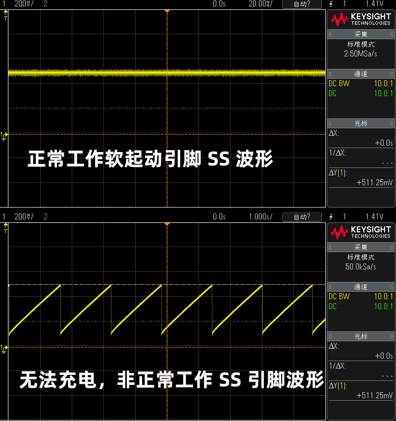

  • 我测试了一下,将ss软起动电容加大到22uF,软起动时间大概是3s左右,会改善这个问题,不过随着输出端电容电压的上升,输入与输出压差变大,问题就重新出现了。
    我也试过将输出端采样电阻增大,这样减少了输出恒流。还是不行。
    请问一下,这样的情况,该从哪一个方面下手解决呢?
  • 这是软起动引脚ss的波形图
  • Hi
        如果软起动电容能有改善,一般和和电流保护有关,你可以测试一下启动时CS波形?
        另外能否将你的电路传上来看看?
