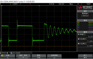

目前产品总量2W左右,返修出现电源IC TLV62569损坏的达0.5%,损坏芯片VIN和SW脚对地短路
产品工作环境为充电宝5V供电。
对产品进行了ESD测试,在电源VBUS端打接触8KV,空气15KV,没有损坏
浪涌测试,在±170V时,TLV62569损坏

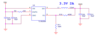

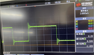

电路图 和 SW 波形如下,目前测试发现的SW下冲最大达-2.5左右,芯片SW极限是-3V,不确定有没有影响

输入端建议增加一个大功率TVS管保护一下,因为你输入实际存在热插拔,所以Vin会存在较大的spike电压导致芯片烧掉。
目前主要是不确定是不是热插拔导致的损坏,因为(1)5V进来,除了62569,还有richtek的RT5788,目前损坏的全是TLV62569,RT5788没坏(2)浪涌测试能扛到160V,应该也不至于这么容易坏

芯片本身5.5V最高输入,超过6V就有损坏风险,所以热插拔是容易烧掉的。
其次SW的上冲和下冲都是有风险的,你需要注意SW脚的layout,可以参考datasheet,避免有寄生参数产生的震荡。

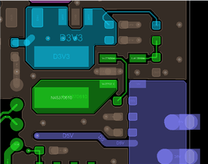

SW脚的layout,走线已经是最短了,见附图(绿色铜皮)。FB反馈电阻也是放在了管脚旁边。除此之外,还有其他地方可以优化的吗?

从你提供的SW脚波形看在开关是有上冲和负压的,layout具体参考datasheet.
输入注意输入电容尽量靠近芯片Vin脚,输入走线尽量宽一点,避免输入参数寄生造成输入产生spike.

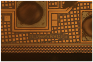

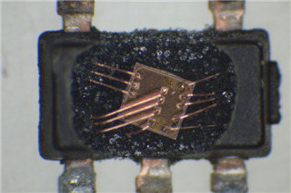

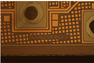

你好,我们对失效的芯片做了开封检测,照片如下。从中是否可以大概判断出损坏的原因?是否可以指出哪根线对应的是哪个信号?请协助分析一下
Hi
按照开盖分析报告来即可,我们一般是以电路来分析(不牵涉到开盖分析)
