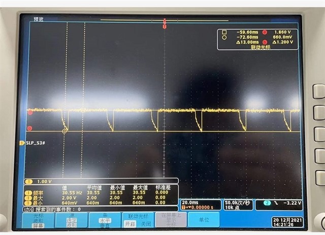

TPS650944A0RSKR芯片输出的全部电源(1.8V,1.24V,1.05V,VDDQ)出现抖动现象,帮忙协助分析一下,感谢。
1.输入的电源5V ,3.3V.PMIC_EN测量没发现抖动。
2.输出全部电源的外围负载已全部拆除后测量(TPS650944A0RSKR芯片输出电源(1.8V,1.24V,1.05V,VDDQ)抖动现象一样存在)
原理图如下

每路输出都存在这个电压下拉吗? 空载下也存在(如果空载也这样就排除过载造成的异常)?
如果空载都这样(断开负载),在芯片默认下先看看输出是否也异常?(排除是配置上的问题),
另外确认下芯片是否有发烫的问题?以及每路电源输入电压是否正常?
Hi
电路看起来没有什么问题。
如果电路设计异常,不会出现正常的电压输出的时候、而异常要么就是重启,要么就是保护,而后者经过确认并没有异常(空载,并且所有信号都正常)
