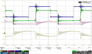

    2.目前遇到另外一個問題是SR MOSFET 的VDS電壓偏高問題,想請問目前是否有建議調整方式?參考如下圖。
    CH1:SR-MOS (VDS)
    CH2:GATE E (3.3OHM)
    CH3: SR Current
    CH4: I transformer current
    3. 在使用LM74810 時在A,VSNS 端點 對GND 增加一顆0.1uF 則LM74810 的 H -gate 不動作,移除後則正常動作,是有甚麼地方可以再確認嗎?

  • HI
         从你描述看,建议你确认一下变压器设计。
  • Dear Johnsin
    現在那個RING看起來是一次側傳過去的,我的SR開關沒有切換走body diode 也是會出現那個RING。
    這部分也是確認變壓器嗎 ? 還是需要調整回授或電路布局或其它 ?
    Carson Hsu
  • Hi
       同步驱动上没有问题,但是DS电压出现较大尖峰电压,可以增加snubber电压适当消除。
       我觉得可能和变压器设计有关,但是不确认,  所以之间建议确认。(主要是漏感)
       这个尖峰是开关造成的,和layout的寄生参数是有关系的,但是在这里我觉得影响相对较小。

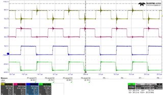

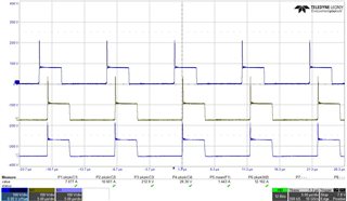

  • Dear Johnsin
    我們嘗試在SR MOSFET 上加Snubber 去消除尖峰電壓,效果不顯著。
    目前我們量測變壓器電流上面有高頻的震盪,接近二次側VDS的電壓震盪頻率,想請問想消除這個震盪可以怎麼調整電路?
    針對PSFB  高壓側的Layout 有建議的指引文件可以提供給我參考嗎?
    波形量測及電路如下:
    變壓器電流請參考藍色部分
    gate 驅動訊號如下
    CH1: MOSA4 , CH2: MOSA3 , CH3: MOSA2 , CH4: MOSA1 ,
    對應電路如下
  • Hi
       第一个图片中第二通道如果是电流,顺且瞬态的变大,看起来导致了较大的噪声,在第二个图片的驱动波形中表现出来,这个是异常的,造成原因可能是layout。要想办法减小这个电流冲击,关于layout,除了datasheet说明和评估板外,没有额外的说明文档,但是这两者可能都不太明确。

    1.想請問要消除 PSFB 整流橋寄生震盪可以怎麼處裡 ?
    2.要怎麼確認PSFB 有進入ZVS 區域?

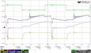

  • Hi Johnsin
    目前我們在使用UCC-28951做PSFB Converter ,想請問PSFB 在甚麼條件下 滯後臂在非導通期間會出現負電流?
    CH2 是我們的滯後臂開關電流 。
