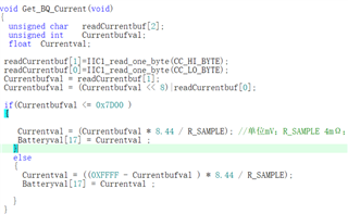

请问,我在使用BQ76940的时候,电流采集的数据一直不准确,
电池电压36V,负载是1K电阻,理论电流应该是36mA,
但是采集的数值为94mA,电流寄存器的读数值为65490,目前所能理解的是电流寄存器的读取数据不准,但是无法解决。
以下为电路图和代码,希望有大佬能帮忙解决一下问题。十分感谢!

  • 您好,请问您有没有将 CC_CFG() 设置为 0x19 ? 部件每次复位时都必须设置此值。
    以及请问您有没有校准电流测量值? 输出应为线性输出,因此可以通过 applying a gain和offset calibration在器件的系统侧完成电流校准。 同时请对已知电流施加已知负载并进行比例调整。
