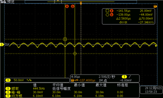

整体波形如图,有一小截的25mV左右纹波,是符合手册纹波要求,但是出现尖的地方最高是50mV,循环周期性

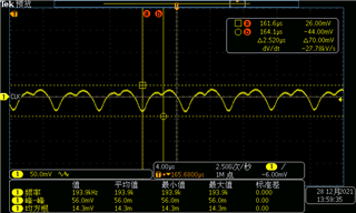

取中间一段放大,左边是基本是标准的符合手册,右边是逐渐变成50mV的阶段

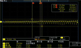

比较标准的频率400KZ,25mV左右

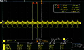

出现异常波形频率也异常,纹波最高能到50mV
比较标准的频率400KZ,25mV左右

负载电流是否也交替的变化,芯片在脉冲跳跃模式和CCM模式之间切换。
可以将电感适当略微放大一点点,输出电容采用并联2个22uF进一步降低ESR.
如果负载需求对纹波很高,可以在输出增加一个磁珠加电容构成CLC, 效果应该可以做到10mV以内。

CCM模式下400kHz即可, 脉冲跳跃模式偏低正常。
之前设计的接的是两个22uF的电容,型号是三星的CL21A226MAQNNNE,封装是0805。换成村田的GRM32ER71C226KEA8L就正常了,封装是1210。不知道是为什么封装有这么大的差异
Hi
电容的差异建议直接比较两者规格书, 我见到的22uF都是1210封装的,有没有测试0805封装电容参数?
