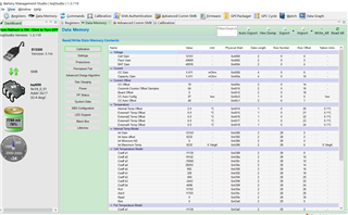

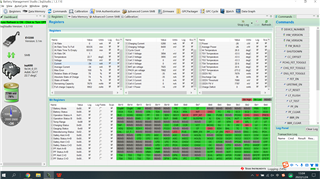

电池可以正常充电 放电。
充电完成后一直存在一个-34mA的自放电电流;如果把电池与芯片拆分后再组合好,可以进行放电,断开放电回路这个时候没有自放电电流。
这种情况如何处理。
您好,请确保已校准仪表。 bqStudio 显示的放电电流是流经感应电阻器的电流。 串联一个仪表进行测量并确保其匹配,有助于跟踪当前电流路径。
把万用表串入回路,的确看到一个33mA 的电流存在?是不是一直芯片处于工作模式的原因??
您好,bq4050 只消耗少量 uA。 33mA 电流是被电路板上的其他东西消耗的。
谢谢 已经找到33mA的问题所在 的确是别电路消耗的。
