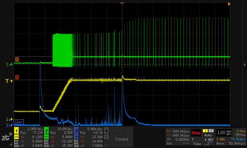

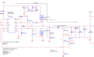

请问,发现出现上管NMOS击穿现象,测试上下管驱动波形如图是否存在风险?原理图中D4是否有必要?谢谢
HI
MOS的电压规格是多少? 有没有测试启动输入电压波形?
电感饱和电流多少? 最大峰值输出电流多少?
MOS耐用30V。启动输入电压24V正常。电感饱和电流22A,最大峰值输出电流5A。
Hi
测试一下输入是否有过冲? 直接测量MOS DS电压。
同时也可以再测试一下2个驱动输出。
需要是各种情况下,例如启动,正常工作,关机时。

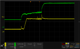

你好。请问下我输入是24V时,插头插入时会造成5v输出有个尖峰。12V输入时没有这个尖峰
Hi
如果输入存在插拔的情况,建议输入增加一个大功率点的TVS管,需要消除输入插拔时造成的输入电压震荡,这个也可能影响输出的。
