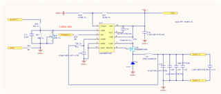

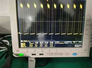

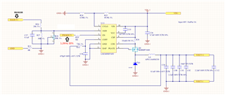

我使用LM3409HV做LED的驱动电源。输入48V,输出3A-30V,使用PWM 1KHz 30%脉冲输出。
当电源的PWM 100%时,输出3A正常。
当电源的PWM 1KHz 30%时,电流波形正常,但是人耳能够听到滋滋的噪音,请问可以如何解决。原理图如下。

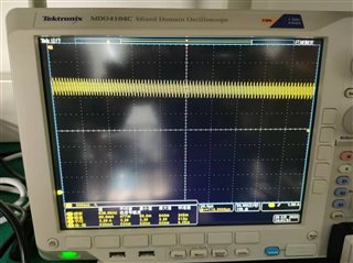

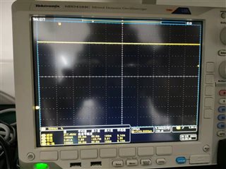

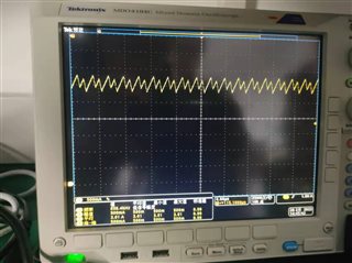

将输出的波形传上来看一下? 是否很稳定纹波很小?还是有异常?
另外有没有确认电感,饱和电流多大?
Hi
一般电感啸叫,会伴随不稳定,会在波形上表现出来。或者就是电感饱和。但现在明显不是这两种情况,如果所有板子都有这个问题的话,有没有换其他规格或者厂商的电感试一下?
Hi

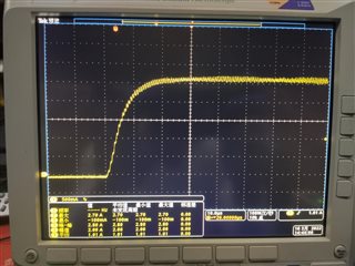

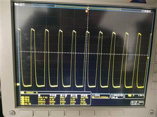

你提供的图片是EN PWM调光,频率20kHz,所以启动很快。
而Iadj采用是模拟调光,本身频率很低,所以上升速度慢。
你可以改为PWM调光来验证一下。
