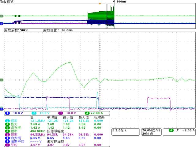

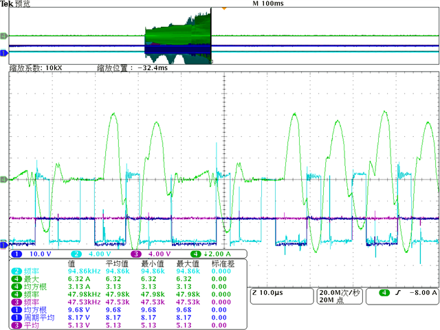

在使用UC3825的时候,在启动的时候会发现偶尔有驱动消失的情况,并没有产生保护,这是为什么呢?
如下图:

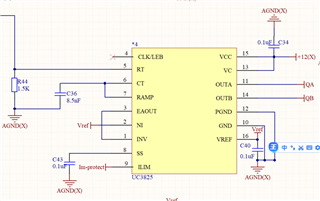

通过测试,发现并没有产生芯片保护,随后测试了RT,CT引脚,发现RT引脚上的电压并不是固定的,有一定的干扰,请问是这个原因导致的驱动偶尔消失吗?
应该如何解决呢?
Hi
duty是否稳定? 如果本身就是不稳定的(因为反馈)发生缺失是正常的?
其次就是触发保护也是可以关闭duty的。
最后还要确认一下芯片供电是否稳定?
