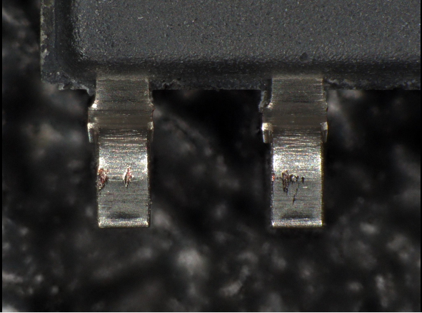

- 客户检查引脚划痕,说漏铜拒收,请问是否影响使用,应该如何说服客户呢

这个确实有问题,真空包装袋下的芯片不应该出现这个划痕,尽管这个不影响电性。
Hi
不应该是工艺上的问题。
仅仅是划痕使用上是没有问题的。
Hi
从TI官网直接购买的,为什么会有这样的划痕呢?所以我才想会不会是工艺上的瑕疵。。盼复
目前因为划痕和露铜问题,不敢使用,是否有什么方式可以验证不影响使用
