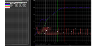

hi Dears
          Base on design with Webench design reference ,  Vin ·4.5V~35V, VOUT 3.8V 0.1A,  I chose 220uH 0.45A,0.8R inductor, but during  start up , current though L could be reach 1.5A with 100us,  1.5A is more over 0.45A,  so my question is the inrush current  how to impact inductor selection.
  L 220uH Irate 0.45A, Isat 0.36A, Rdc0.8R,  inrush current 1.5A, 100us.
  • Hi
       你的意思是要减小启动时的inrush,这个芯片没有软起动电容的外部配置,只能稍微将输出电容减小一些来减小输入inrush电容。
  • 我是对电感的选择有疑问, 电感根据设计的负载来说,0.1A的负载,选择0.15A的电流的电感就可以了,但是这里选择的电感0.45A了,可是我通过调节RADJA和RCS,仍然有电流比较大,启动的时候, 所以想问的是,这里的电感是要根据过冲电流选择1.5A的电感,还是按照计算或推荐设计的1.5*Iload的选择
  • Hi
        计算电感用最大峰值输出电流来计算,不考虑输入的inrush电流,但是要尽量避免过高的异常inrush。
  • hi Johnsin
            非常感谢您的回复, 目前我的输出电流0.1A,按照1.5*Iout, 就是0.15A, 我选择0.45的电感, 是否合适, 异常的过冲是多大范围内, 我们存在一种情况会议1.5A100us的过冲,但这个情况比较少,是否可以这样。还是选择更大一点的电感。
  • Hi
        0.15A及以上饱和电流的功率电感都是可以的。
        你可以看一下datasheet第8页图17, 500mA负载下inrush只有800mA左右。
        所以如果输出0.1A,  inrush达到1.5A肯定是有异常的。如果选择更大规格饱和电流的电感可以大幅降低inrush, 有可能是负载启动瞬态有远超过0.1A的峰值电流,或者电感本身有问题。
