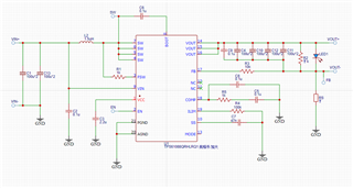

TPS61088: 请问如何用TPS61088实现单锂电升压恒流3A的设计,用于LED照明
Part Number: TPS61088
您好,我想请教一下,如何使用TPS61088实现升压输出恒流3.5A,用于LED照明
设计需求:
Vin=3-4.2V (单结锂电池)
输出恒流3.5A,限压4.5V(LED电流3.5A时导通压降在4.5V左右)
用于小体积的手电筒照明
目前查了许多IC,希望可以用此DCDC芯片,因为该芯片可编程软启动且输入电压较低,应用广泛。

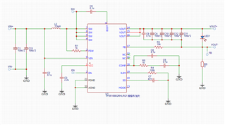

这是我设计的电路,不知道是否可以实现功能
:Rs串联在LED上,通过FB引脚测量Rs压降来实现恒流,R2与R3对Vout+节点到地的电压进行分压反馈入FB实现限压功能
还有一种方案是通过FB引脚直接测量Rs采样电阻的电压反馈入IC 来实现恒流,有错误希望可以指正
对此,我还想请教一下这样是否可以保证恒流精度,负载随工作时间的变化,其内部阻抗减小,是否会影响恒流电流数值
以及如何添加PWM调光,谢谢!
如果在LED处串联Nmos来输入PWM信号调光是否会导致LED瞬时输入电压过高而损坏LED?
规格书上写的最小输出4.5V,如果我输入3V电压,是否可以升压到4.2V(小于最小输出电压)?
如果有更好的替代芯片,也希望各位可以提出,感谢大家
  • H
       恒流设计,将原本的电阻分压电压反馈改为sense电阻反馈即可,即按照你电路上利用Rs电压给到反馈即可,但是FB电压是1.2V, 会造成sense电阻上的功耗特别大,建议你选择专门的LED driver芯片,因为这类芯片FB反馈电压只有0.2V, 功耗比较小。 如果选用TPS61088 反馈建议增加运放。
       但是大电流的LED驱动芯片非常少,能否说明一下你的条件(输入电压范围, 输出电压,LED电流3.5A)
  • 非常感谢您的回答!是的,大电流物料的型号较少,而且工作电压较高不能应用于单节锂电池(我的需求是3-4.2V输入,升压输出恒流3.5A 限压4.5V)故希望使用DCDC恒压芯片来改为恒流功能,如果您手头有更好的物料,希望可以推荐,感激不尽。

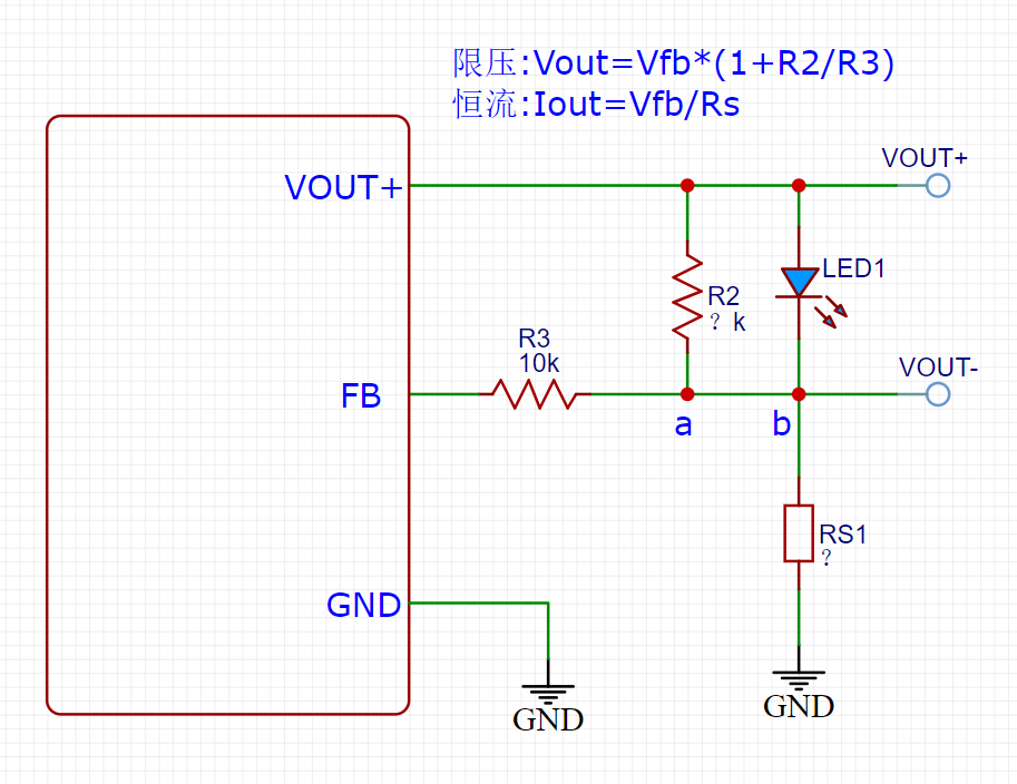

    。有一个问题想请教您,
    为了方便您阅读我把电路简化为如上框图:我的作图思路是基于两个极端的假设:1.若LED导通电阻为无穷大,则输出电压为R2与R3的分压(Rs过小可忽略不计)实现限压功能。2.若LED电导为无穷大,即电阻为0,则FB测得的是Rs两侧压降,实现恒流功能。请问按照如上电路,可否实现恒流限压的功能呢?请问如果LED阻值在不断变化,只要没有超过限压电压值,是否可以一直恒流在Rs所设定的恒流值(就是实现真正意义上的恒流,而不是仅当LED电阻达到某一数值时才可以达到设定电流值),谢谢!
    请问如果上述电路可行,是否在ab节点间加入运放即可减小Rs阻值,感谢!
  • HI
       用上面这种连接方式,利用输出电压增加反馈电流可以改善效率是可以的, 这样不需要增加运放。
       关于横流反馈可以看看这篇文档:  www.ti.com.cn/.../zhcaam5d.pdf
