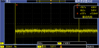

TPS65381A-Q1电源管理芯片使用过程中,出现如下问题:
1、TPS65381A-Q1芯片A启动过程中,VDD5启动电压波形如下:

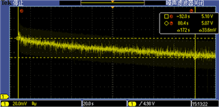

2、TPS65381A-Q1更换芯片B启动过程中,VDD5启动电压波形如下(与1测试外界条件相同,电路板相同,只更换65381器件):
目前状态和芯片A类似的产线筛选有10%。

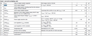

二、贵司芯片手册有以下几点需要贵司确认一下测试方法:
  (1)温漂的测试方法。定义温漂是指环境温度为基础还是芯片内部节温为基础。
 (2)贵司手册描述VDD5输出电压为4.9~5.1V ,但是贵司线性调整率+温漂+负载调整率,应该就±75mv,还有25mV 是什么误差?

       从波形看,5V LDO 启动后,电压会逐渐偏低,这个变化是30mV左右吗? 然后稳定,还是会继续偏低下去?
       比较2个波形是有差异的,但是需要确认如下:
     1.  5V LDO的输入电压是否有同样下降的情况?
     2. 5V  LDO的负载是否 逐渐变大,并超过300mA (可以外接电子负载确认,例如带载200mA, 是否有同样的现象?

    ---------到172S之后,后面几乎没有下跌了。
                 电源从启动到稳定,5VLDO变化要稍微大于30mV。
    1、TPS65381的输入电压是稳定的12V,几乎没有线性调整带来的偏差;
    2、TPS65381 是匹配570芯片使用的,控制板的5V LDO 的负载电流应该控制在200mA以内,
    同样的板子,我更换一个TPS65381就没有问题了,我们量产的电驱动产品,筛选大概有10%左右,有以上问题。
    我们也申请了DEMO,目前没到,到的时候可以测试。
