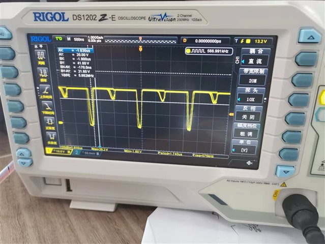

设计方案给6串5并(16AH)电池做充电管理,AC输入电压是28V(数显开关电源输入),输出充电电压是25.2V。
目前调试的情况是不带电池负载的时候,PH端波形不正常,如下图,

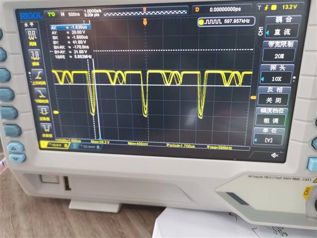

后将D1(1N5819)用4148替换,波形有改善,周期中间还是有跌落现象,如下图

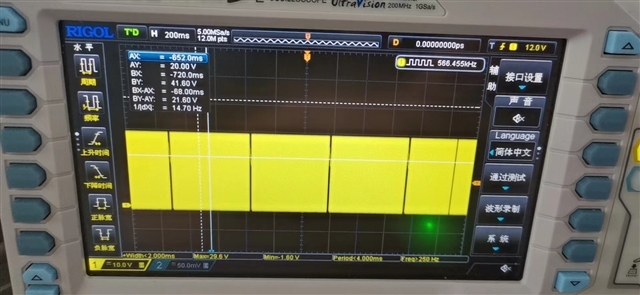

不带电池负载的时候,输出电压25.2,不稳定,有跳变,反映到前端PH的波形如下
带电池负载的状况下,无论怎么开机重启,PH端都无波形信号,REF=3.3V,EN=3.3V,REGN=6V,TS-3.3V。把下电池拆下后,输出电压为0.8v;
