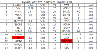

LM5176: LM5176: Vin= 24V,Vout=1.7V(Without Load)。这是触发了芯片的OV保护吗?该如何使芯片恢复正常状态?
Part Number: LM5176
  • Hi
       FB电压偏高到1.6V吗?这个芯片的过压保护是高于输出10%,加上2.5%的迟滞,最多高出输出电压12.5%会造成过压保护。
       建议你先用在线仿真webench先确认一下电路,然后能否提供输出波形看看? (另外建议你确认一下驱动是否有异常?)
  • FB电压确实是1.7V左右(本次测为1.6V),输出就是1.7V直流电压(看到回复没有插入图片功能,怎么插入图片?)。芯片SW1、SW2、HDRV1、HDRV2测得都是1.65V;LDRV1、LDRV2测的是几十毫伏,芯片也不发热。这是什么原因导致的呢?
  • 目前PGOOD脚为低电平(PGOOD is an open-drain output that is pulled low when the voltage at the FB pin is outside -9%/+10% of the nominal VREF),FB也超出10%参考电压(VREF=0.8V,实际超出1倍),该怎么操作使芯片恢复正常。

        输出电压偏高,一般要确认芯片FB脚是否损坏?以及反馈是否受到干扰。
       而这里FB严重偏高,如果用webench确认一下电路没有问题的话,建议你确认芯片FB阻抗是否有明显异常?以及可以更换芯片确认是否是芯片损坏造成的。
