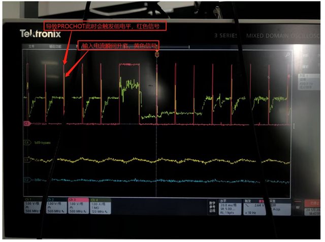

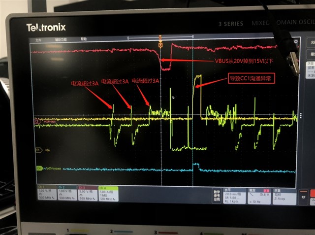

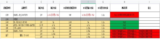

我们的一个客户反馈在使用BQ24780S的时候发现适配器充电图标会drop,但是我们的EC软件有设置过相应的输入电流场景,具体如下:
FAIL场景时,我们有用电流探棒测过输入电流,发现瞬态的输入电流会超过EC设置的输入电流(2.55A),导致VBUS电压drop,如下图:

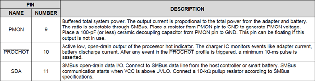

你们可以帮忙分析下问题产生的原因吗?我们客户有怀疑10pinPROCHOT会导致这个问题的产品,你们可以帮忙确认下吗?
