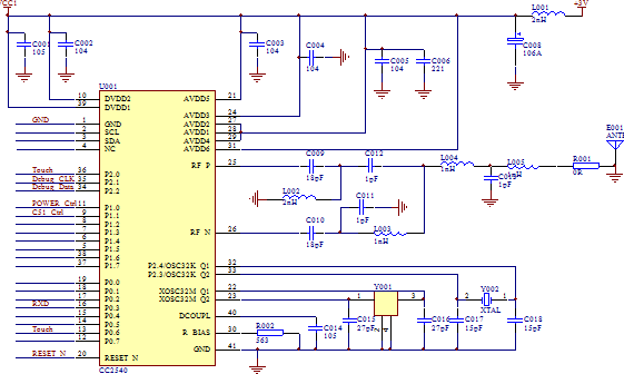

大家好,我又来问问题了。
需要的是用GPIO控制某一部分电路,使其输出为3.3V或5V,即当GPIO1为高,GPIO2为低时,输出5V;当GPIO1为低,GPIO2为高时,输出3.3V;最后这3.3V或者5V要输入下一级电路的一个电源接口。有没有好的方法或者有此功能的芯片推荐?
我使用三极管设计,见下图:
问题是在实际应用中表现的很不稳定。输出根本不是5V或者3.3V。
请问我需要在这个电路中做什么改进?

你控制的是DC-DC还是,普通电路?输出的3.3V和5V需要供多大电流?
Hi
建议采用LDO,或者DC/DC, 需要带FB反馈的功能。
在FB反馈脚的底部电阻增加一并联电阻,此电阻与MOS串联到地。
通过外部信号控制MOS的开关,达到改变FB反馈的目的,从而实现电压的切换。
