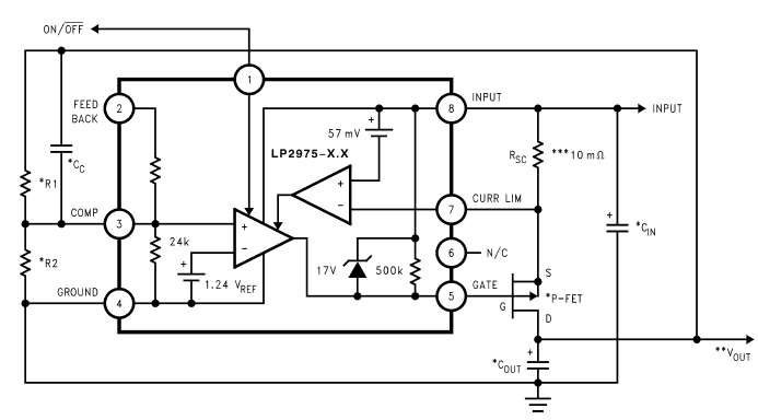

最近用了一款ldo控制芯片,lp2975,输入12.3v,输出11.7v
用了lp2975IMM-5.0,用下来发觉电压有漂移
2脚接电阻串联到输出端,r1r2开路,电压往下飘
2脚直接接输出端,3,4脚并电阻(r2),电压往上飘
不管空载满载都不稳。前后偏差0.3v或更多

这个并不是飘移问题,而是两种不同的控制设计,见datasheet:http://www.ti.com/lit/ds/symlink/lp2975.pdf 第五页。
建议你采用Figure3的设计方法。 如果你采用Figure2的接法就是固定电压输出,无论你是在2脚串联电阻到输出,还是3脚并联电阻到GDN,你都要注意 Feed-Forward Capacitor的设计,这个直接影响到控制环路的稳定性。
总之用到了2脚,就表示用到了内部分压电阻。如果要5V固定输出,就照Johnsin Tao所述,参考Figure2电路。

1.按照图3的接法,输出电压还是漂移,不过是往下飘,大概有0.3v。mosfet压差控制在0.5V。
2.Feed-Forward Capacitor 的问题,感觉不是环路不稳定的原因,因为驱动脚没有交流成分,可以用电源环路仪测一下伯德图
3.最好是使用12v的芯片,不过12v是否停产了?只有3.3v和5v。
4.怀疑芯片不正宗,第一次买来的芯片连2、3、4脚内部分压电阻量出来都不符合。
5.过流保护是恒流式,不是关断型,连续过流或短路会导致mosfet过热。

拷机半小时,输出电压从11.77变到11.49,变化2.38%。3脚电压从1.2418变到1.2385,变化0.26%
确定应该是3、4脚内部24k电阻温飘更大点。将烙铁头靠近芯片,电压变化更快了。
输入输出电容绝对够的,现在测试用的是chroma的电源和电子负载,输入电压提高对输出基本无影响。

见数据手册19页,ADJUSTING THE OUTPUT VOLTAGE一章。
因为用图3的接法,同时用到了内部和外部电阻,它们的温度系数不一样会造成问题。
The tolerance of the internal 24 kΩ resistor is about ±20%. Also, its temperature coefficient is almost certainly
different than the TC of any external resistor that is used for R2.
For these reasons, it is recommended that R2 be set at a value that is not greater than 1.2k. In this way, the
value of R2 will dominate REQ, and the tolerance and TC of the internal 24k resistor will have a negligible effect
on output voltage accuracy.
所以R2最好不要大于1.2k。
